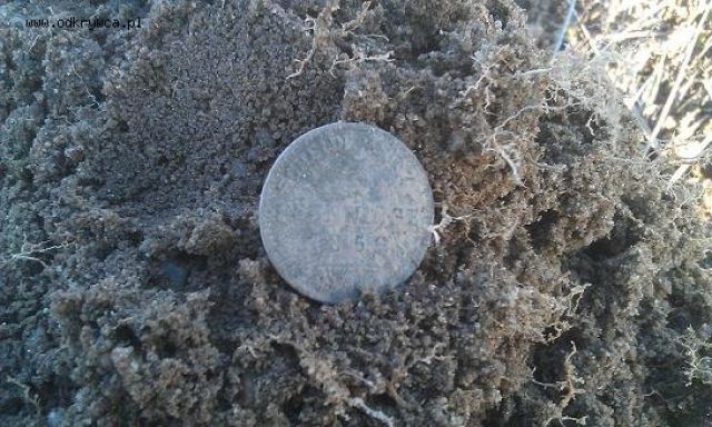

winiu21 Napisano 8 Maj 2013 Autor Napisano 8 Maj 2013 Chodzi o Proxime v.2 byłem w niedziele na polu gdzie praktycznie gleba składała sie z piasku i był on mokry po ostatnich deszczach i strasznie mi warjował rutus baterie były nowe świeżo kupione gubił sygnały a także dawał jakby inne sygnały na monete czy tam ołów niż zawsze. I takie pytanie czy to wina gleby ? dla wyobrażenia dam fotę gleby ;] fanty przy okazji he ;p

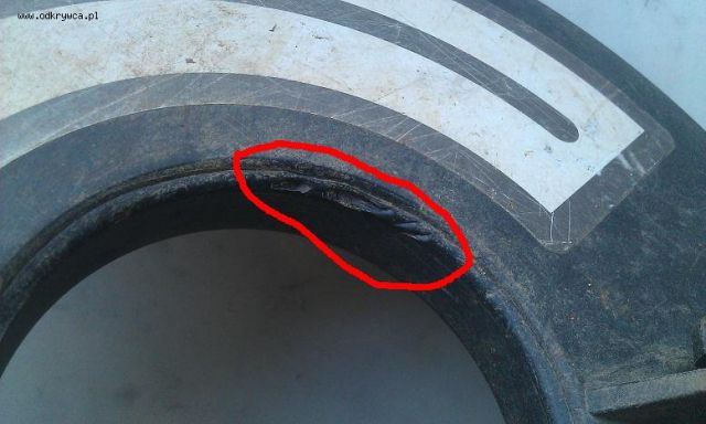

winiu21 Napisano 8 Maj 2013 Autor Napisano 8 Maj 2013 no jest troche tych śmieci ale też przed chwila zauważyłem taki ubytek w cewce niewielki ale jest czy tez to może być tego przyczyna nie wiem od kiedy jest ten ubytek teraz się przygladałem cewce i zauważyłem
XII Napisano 8 Maj 2013 Napisano 8 Maj 2013 nieee to raczej na pewno nie będzie problemem o ile nie rozszczelniła się cewka. ..a jak ruszasz wtyczką przy pudle z elektroniką lub kabelkiem od cewki przy wtyczce ewentualnie przy cewce to coś się dzieje?zdrów!

Tomb750 Napisano 10 Maj 2013 Napisano 10 Maj 2013 polej wodą cewkę i szybko osusz szmatką, jak jest pęknięcie to będzie widoczna ciemna rysa w miejscu uszkodzenia bo woda ze szczeliny tak szybko nie odparuje. Ruch kabla przy cewce zawsze będzie sygnalizowany.
