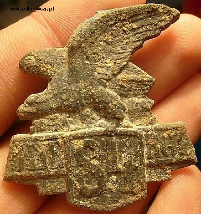

timoglok Napisano 5 Maj 2013 Autor Napisano 5 Maj 2013 witam, w jaki sposób można usunąć biały nalot z cynku?
Matias_o Napisano 6 Maj 2013 Napisano 6 Maj 2013 Usunąć można kwasem, np cytrynowym, lub mechanicznie- szczoteczką mosiężną, wykałaczką, drobną watą stalową, szorstką stroną gąbki kuchennej itp. Jeśli chodzi o cynk raczej proponował bym delikatne czyszczenie mechaniczne. Kwas wytrawi tlenki i na znaczku pojawią się szpecące wżery.
timoglok Napisano 6 Maj 2013 Autor Napisano 6 Maj 2013 mechanicznie już próbowałem, niestety bardzo mocno się to trzymaspróbuję delikatnie pałeczką kosmetyczną z kwasem cytrynowymdzięki :)
Tomb750 Napisano 6 Maj 2013 Napisano 6 Maj 2013 szukaj info na temat zarazy cynkowej, tutaj raczej nie mogę wkleić linka do innego forum

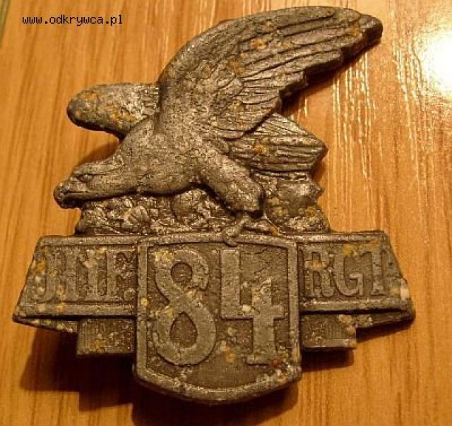

timoglok Napisano 6 Maj 2013 Autor Napisano 6 Maj 2013 dzięki Tomb ;) świetnie wyszłoprzemyłem to tylko raz i pokazały się wszystkie detalenawet jakiś mikroskopijny napis jest z drugiej strony o którym nawet nie miałem pojęcia że jest :D
timoglok Napisano 6 Maj 2013 Autor Napisano 6 Maj 2013 a wiecie może czy to potem trzeba jakoś zabezpieczyć?? czy mogę zostawić takie po kwasie? tzn spłukałem wodą i wytarłem
Vantar Napisano 6 Maj 2013 Napisano 6 Maj 2013 po kwasie z tego co ja wyczytałem to kilkukrotne (chyba 3 razy wystarczy) wygotowanie w wodzie destylowanej, za każdym razem inna woda :) a co do zwykłej to chyba nie bo jakieś tam związki posiada, kamień czy coś (chociaż gdzie gdzieniegdzie można się spotkać że niby można w zwykłej)ja to później wrzucam do oliwki aby fajny kolorek nabrało i tyle
