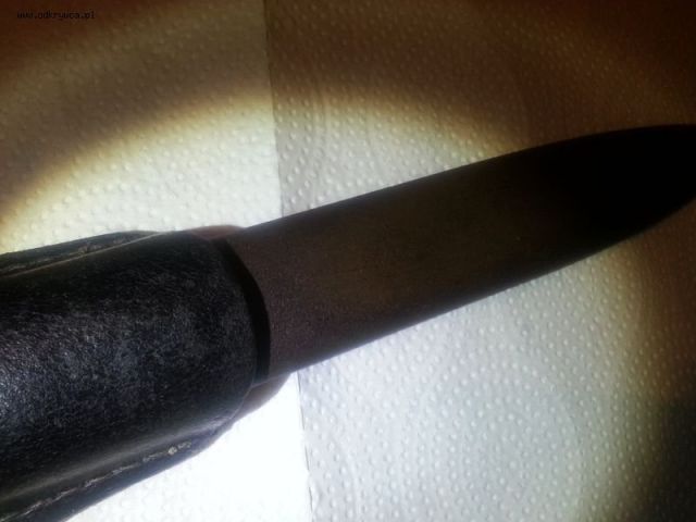

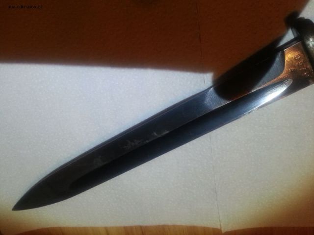

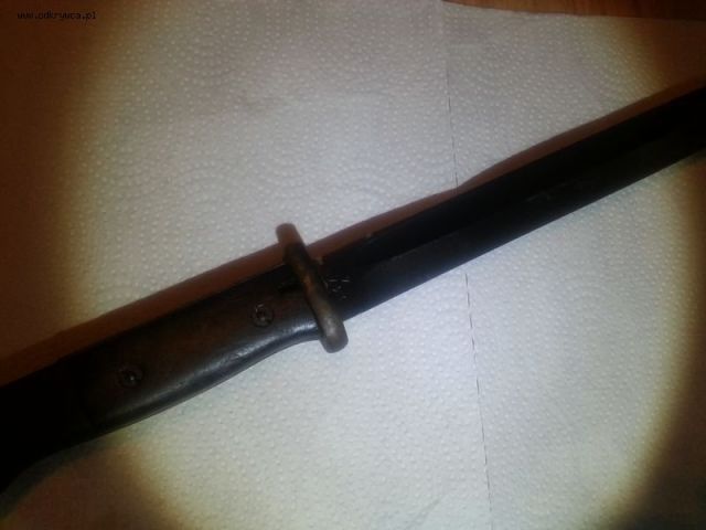

Myrwyss Napisano 15 Kwiecień 2013 Autor Napisano 15 Kwiecień 2013 Witam Panów :)Tematem niniejszego wątku jest prośba o podpowiedzi jak najlepiej doczyścić bagnecik po dziadku.Zdaje sobie sprawę, iż tematów multum jednak preferuje indywidualne podejście do każdego pacjenta.Ten posiada jeszcze całkiem sporo oksydy - 85-90% klingi - i nie chciałbym jej stracić. Rękojeść, jelec i pochwa pokryte mniejszą lub większą rdzą, perforacji w jakimkolwiek miejscu brak.Najchętniej uniknałbym profanacji w wyniku wszelkiego mechanicznego szorowania... może elektroliza?Za wszelkie dobre pomysły z góry dziękuje :)
vis1939 Napisano 15 Kwiecień 2013 Napisano 15 Kwiecień 2013 Nalot rdzy jest symboliczny i zejdzie po moczeniu w nafcie i przecieraniu szmatką.Okładki do moczenia trzeba by zdjąć i napuścić np: pokostem lnianym albo jakimś środkiem do konserwacji drewnianych elementów broni.Żabkę nacierać lanoliną.Resztę na temat takowych metod znajdziesz w wyszukiwarce aż w nadmiarze.Żadnej elektrolizy czy szczot metalowych - zgnoisz tylko oksydę...

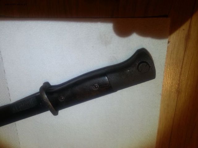

Myrwyss Napisano 16 Kwiecień 2013 Autor Napisano 16 Kwiecień 2013 Postępuje więc wedle rady. Jeszcze drobny szczegół: co zrobić z metalowymi nakrętkami od śrubek, które znajdują się w okładzinie rękojeści? Chętnie też bym zakonserwował, wrzucając do nafty jednak siedzą dośc ciasno i boję się uszkodzić rękojeść. Wyciąga się je jakoś?
snajper-s1 Napisano 16 Kwiecień 2013 Napisano 16 Kwiecień 2013 Po odkręceniu powinny bez problemu wyskoczyć, możesz delikatnie je wypchać od spodu okładki.
