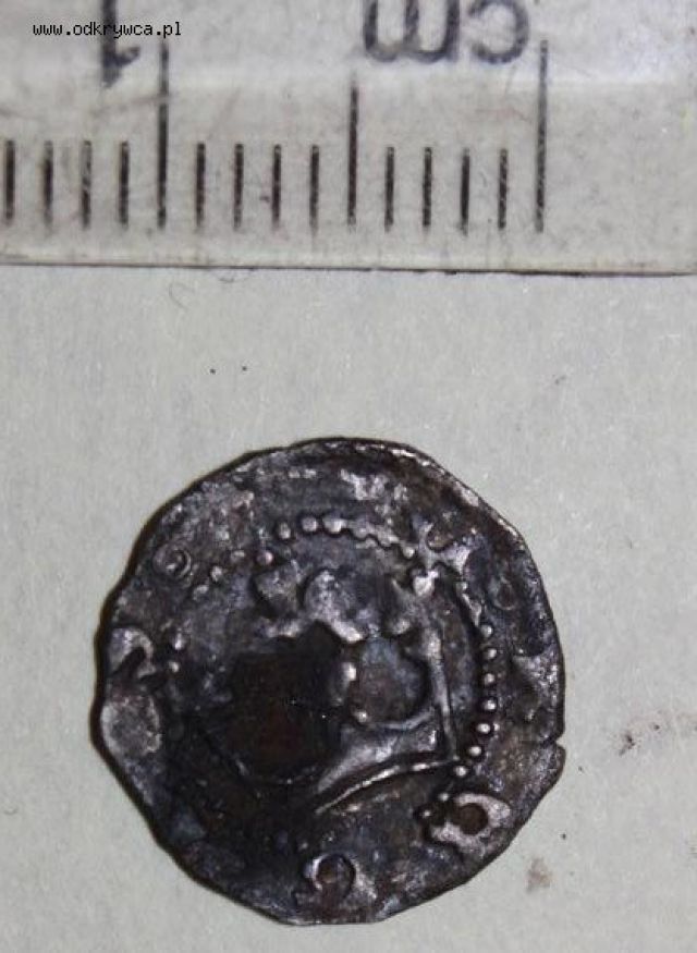

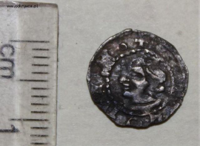

drag47 Napisano 20 Kwiecień 2013 Autor Share Napisano 20 Kwiecień 2013 Podobny do któregoś?" Chyba nie sprecyzowałem dokładnie o co mi chodzi... W czasie wykopalisk archeo. udało nam się znaleźć( akurat ja miałem to szczęście) denara Łokietka. Okazało się ,że to nie byle jaki denarek bo prawdopodobnie znany jest tylko ten jeden egzemplarz. Co do dokładnego opisu tej monetki zaczekamy do czasu aż zbada ją pan prof. Paszkiewicz. No i kiedy szukałem informacji o tej monecie trafiłem przypadkowo na opis denara Kazimierza z literą R. Jak już wspomniałem zainteresowała mnie symbolika tej monety. Konkretnie to chodzi mi o tą literę R oraz o to co ona oznacza. Myślałem nawet przez chwilę ,że to pomyłka jakaś i wcale nie miałem pewności czy ten denar faktycznie istnieje. Ze skanu który wrzuciłeś wynika ,ze jednak istnieje ta moneta i faktycznie ma literę R zamiast K w koronie. Z czego pochodzi ten skan? Odnośnik do komentarza Udostępnij na innych stronach More sharing options...
drag47 Napisano 20 Kwiecień 2013 Autor Share Napisano 20 Kwiecień 2013 I jeszcze wspomniany denar Łokietka. Odnośnik do komentarza Udostępnij na innych stronach More sharing options...
drag47 Napisano 20 Kwiecień 2013 Autor Share Napisano 20 Kwiecień 2013 I druga strona. Odnośnik do komentarza Udostępnij na innych stronach More sharing options...
drag47 Napisano 20 Kwiecień 2013 Autor Share Napisano 20 Kwiecień 2013 Przepraszam za kolejny post.... Oczywiście zdjęcia sprzed konserwacji. Ciekawy jestem do którego muzeum trafi... Odnośnik do komentarza Udostępnij na innych stronach More sharing options...
sigis3 Napisano 20 Kwiecień 2013 Share Napisano 20 Kwiecień 2013 Cytat z Dawne monety polskie dynastyi Piastów i Jagiellonów cz.III", do znalezienia w sieci. Ps. Nie wiem czy znasz opracowanie- B. Paszkiewicz Mennictwo Władysława Łokietka" z Wiadomości Numizmatycznych 1986 (aktualnie znajdziesz na allegro).Ps2. Pieniążek piękny, gratulacje, dzięki za fotki. Pozdrawiam Odnośnik do komentarza Udostępnij na innych stronach More sharing options...
