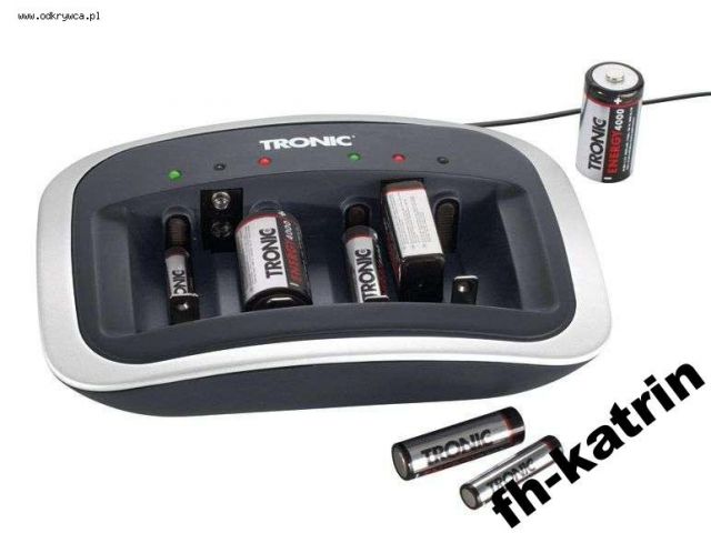

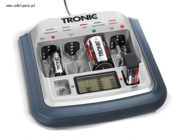

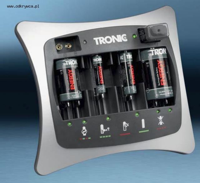

test_m4a1 Napisano 30 Marzec 2013 Autor Napisano 30 Marzec 2013 Witam!Mam o to taki dylemat, czytając Wasze opinie o ładowarkach Tronic, zaopatrzony w Eneloopy 2400mAh nie wiem którą z owych ładowarek wybrać. Czy pomiędzy nimi są jakieś znaczące różnice czy polega to tylko na braku wyświetlacza LCD?Mając do wyboru poniższe 3 wersje, którą warto wybrać? pozdrawiam!
fuks_ag Napisano 30 Marzec 2013 Napisano 30 Marzec 2013 http://odkrywca.pl/ladowarka-emos-do-aku-r9,713073.html#713073Tam znajdziesz info że ładowarka ma ograniczenie wielkości ogniw.Dowiedz się jakie ma parametry, co ma w srodku, czas ładowania teoretyczny ogniw , napisz co ustaliłeś.Każda z nich na tzw oko już sie różni , jedna może być impulsowa a druga transformatorowa, w jed.ej będziesz eneloopa ładował 5godzin w adrugiej 12, jedna pewnie ma procesor sterujący pracą a najwyklejsza awet nie bedzie moeć qyłącznika czasowego. Na tej z wyswietlaczem bedziesz widzial efekt ładowania , pochwal się cenamiJak kupować dobre ogniwa to wypadało by zainwestować w dobrę ładowarkę. Lidlowa kosztuje ok 60pl a bc700z wysyłką ok 95-100
test_m4a1 Napisano 30 Marzec 2013 Autor Napisano 30 Marzec 2013 1 i 2 = ok 70zł3 = 45 Najwięcej opinii widziałem o pozycji 1 z czego jest ona najmniej dostępna, 2 i 3 od ręki.2 jest poprzedniczką 3 ale nie mam informacji czy tak samo dobra czy moze tylko obudowa inna. Czy jest ktoś kto ma owy model i może polecić?
fuks_ag Napisano 30 Marzec 2013 Napisano 30 Marzec 2013 Jak masz kupować to tą z lcd , nie mogę się zorientować czy jest to obecnie sprzedawany model, ale jeśli tak to ma dobre parametry ładowania, sterowany procesorem, parametry jak w dołączonym wyżej poście, wykrywa moment naładowania -deltę v ograniczenie w pojemności ogniwa do 2500mAh dla AA. Tyle ze jak masz zapŁacić 70to moze lepiej dołożyć do sprawdzonej bc700 która ma tą przewagę że możesz ustawić prąd ładowania i cyfrowe test ogniw
