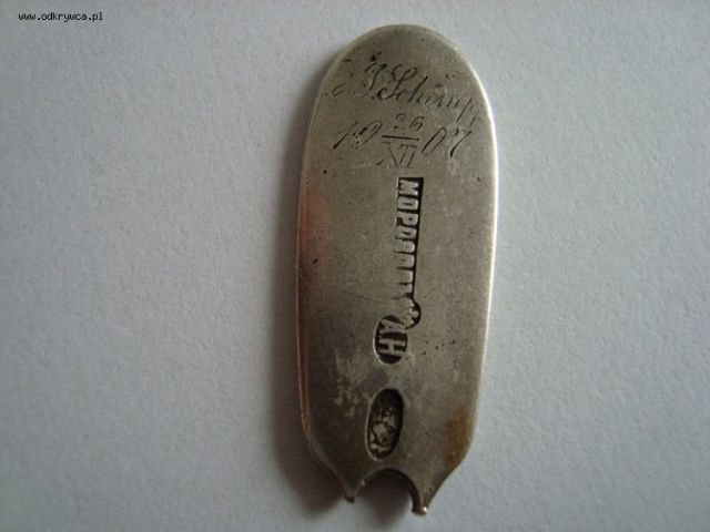

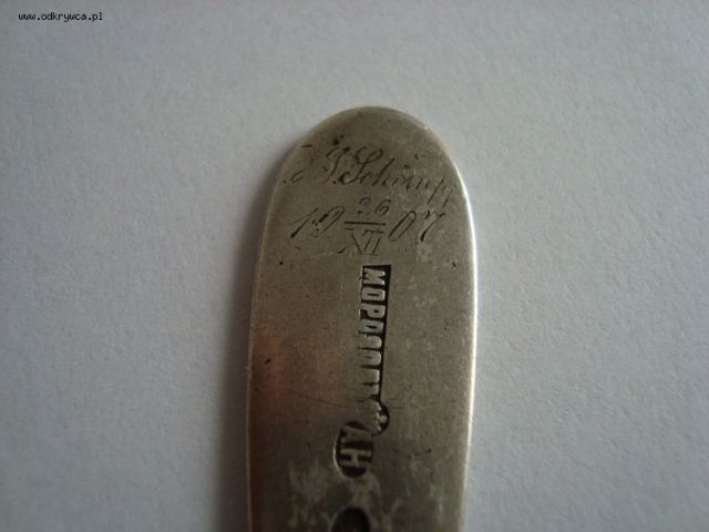

Tomb750 Napisano 21 Marzec 2013 Autor Napisano 21 Marzec 2013 Wielkość około 3cm, na górze było uszko ale się rozpadło. Data 1907 XII 26. Co to mogło być? Czy ktoś rozszyfruje punce? Długi napis niestety źle widoczny - MOROJADNY" z j.ros. następnie jest AH" w kółku i 84 i głowa kobiety chyba"Po drugiej stronie inicjały NE lub NZ(j.ros.)
matrix14xxx Napisano 21 Marzec 2013 Napisano 21 Marzec 2013 Myślę że ktoś ze srebrnego sztućca zrobił wisiorek.
numi5 Napisano 21 Marzec 2013 Napisano 21 Marzec 2013 Tu znajdziesz http://www.925-1000.com/Frussia.html .
marg33 Napisano 21 Marzec 2013 Napisano 21 Marzec 2013 Zobacz czy są jakieś literki/znaczki przy głowie w owalu.Wygląda to na kawałek łyżki/widelca.
saperfts Napisano 21 Marzec 2013 Napisano 21 Marzec 2013 punca bita miedzy 1896 a 1908 rokiem(*patrz numer i głowa- kolejność wybicia)jak sprawdzisz po prawej stronie w Kokoszniku(głowie) powinny byc 2 małe literki . przepisz je
Tomb750 Napisano 21 Marzec 2013 Autor Napisano 21 Marzec 2013 w tym biciu z głową jest tak:84 głowa AP(lub AB) nie widać dokładnie
saperfts Napisano 21 Marzec 2013 Napisano 21 Marzec 2013 wygląda mi to na St. Petersburg AH to Anders Johan Navalinenprzydatna stronka do id punchttp://www.h.cx/?key=AH&country=Russia&province=&p=40http://www.silvercollection.it/bisrussiansilverhallmarks.html
saperfts Napisano 21 Marzec 2013 Napisano 21 Marzec 2013 jesli AP Aleksandr Vasilyevitch Romanov Александр Васильевич Романов (Ryga 1899 Warszawa 1899-1904) jesli AB Aleksandr Kazimirovich Vyrzhikovsky- Александр Казимирович Выржиковский (Kijów 1899-1904 Warszawa 1904-1908)pozdro Michał
