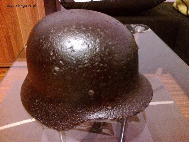

Hebda Napisano 23 Luty 2013 Napisano 23 Luty 2013 CzołemMiałem podobne dylematy jak Twój.Efektem jest wątek:)http://www.odkrywca.pl/pokaz_watek.php?id=668122#1349469Na swoim hałerze po dokładnym wyczyszczeniu i wysuszeniu nałożyłem taninę.Po jej wyschnięciu niczym już nie przecierałem.Poczekałem aż tanina wyschnie i od razu nałożyłem B44.Cienka pierwsza warstwa,po wyschnięciu druga.Zważaj by nie nakładać od razu grubo bo spływa i tworzą się gluty.Szczególnie przy rancie.Po b44 nałożyłem jeszcze wosk z dodatkiem grafitu(dało to matowy efekt bo po b44 hełm świeci"Zresztą wsio masz w linku:)Od ostatniego zabiegu przy hełmie minęło równo dwa lata.Stoi na półce w szeregu z innymi garnkami.Nic się z nim nie dzieje.Stan bez zmian.Pięknie zakonserwowanyPozdr:)Post został zmieniony ostatnio przez moderatora Hebda 15:22 23-02-2013

Hebda Napisano 23 Luty 2013 Napisano 23 Luty 2013 :)Po B44 hełm nie jest matowy jak po nałożeniu taniny ale świeci się jak lakierowana decha:)Cytując strefakonserwatora: Służy do zabezpieczania powierzchni metali przed kontaktem z czynnikami atmosferycznymi. Stosowany jest przede wszystkim do konserwacji żelaza i marmuru.Nie zawiera kwasów.Powierzchnię metalu przed nałożeniem wosku musi być dokładnie oczyszczona i odtłuszczona. Wosk nakłada się na powłokę lakierniczą (np. Paraloid B44), a następnie poleruje.Tak zabezpieczone przedmioty odporne są na działanie czynników korozjotwórczych przez wiele lat."Co do grafitu:Dodatek grafitu do wosku ujednolica ciemniejszą barwę żelaznych obiektów pokrytych tanina."Wosk położyłem kierując się radami kolegów.Także w necie był opisany jako kolejny krok skutecznej konserwacji a obiecałem sobie że do pierwszego znalezionego hełmu się przyłożę:)Grafit dlatego że wosk we wżerach zabarwia na biało.Myślę że B44 zabezpieczy na długo.Ale z drugiej strony szkoda poprzestawać tylko na nim,zdecydowanie lepiej doprowadzić sprawę do końca.Zakupy robiłem na strefakonserwatora.Środki nie są drogie,zresztą zawsze brałem jeszcze parę kg kwasu szczawiowego dla mnie i znajomych więc koszty przesyłki były rozłożone na kilka osób:)

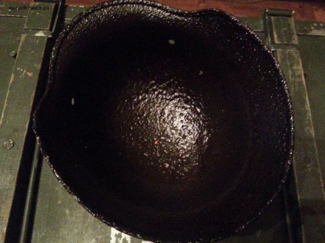

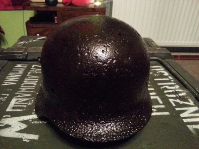

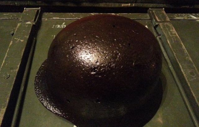

BlondYN1944 Napisano 11 Marzec 2013 Autor Napisano 11 Marzec 2013 Tak wygląda hełm po pokryciu paraloidem b44. Ogólnie bardzo mi się podoba. Na wosk cosmoloid niebawem przyjdzie czas. Zauważyłem jednak, że hełm nie jest jednolicie czarny ale miejscami są jaśniejsze brązowe plamy. Na którymś zdjęciu to widać. Nie przeszkadza mi to bo trzeba się dokładnie przyglądać pod światłem. Proszę o ocenę efektów :)
BlondYN1944 Napisano 11 Marzec 2013 Autor Napisano 11 Marzec 2013 :) Nie wiem czemu posty się zdublowały, prosze o usunięcie. Pozdrawiam
Hebda Napisano 11 Marzec 2013 Napisano 11 Marzec 2013 I gitara.Super wyszło.Pamiętaj że wosk z dodatkiem grafitu,inaczej białe plamy we wżerach zostanąPozdro:)
