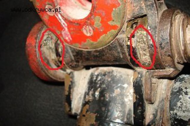

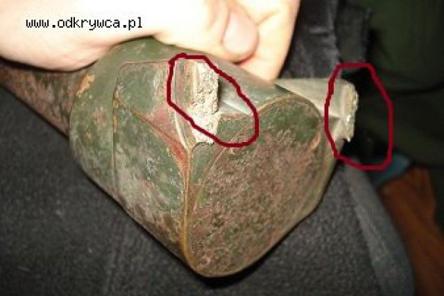

Kobieras39 Napisano 14 Styczeń 2013 Autor Napisano 14 Styczeń 2013 Mam problem pękniętą lorneta sf 14. Pęknięcie przy pierscieniach obrotowych .rodzaj materiału mosiadz no i oryginalna farba co radzicie ?spawanie jak tak to jakie? Lutowanie?czy może klej dwuskladnikowy
vvarg Napisano 15 Styczeń 2013 Napisano 15 Styczeń 2013 Fotki kolego, dopiero jak zobaczymy problem to będziemy wstanie udzielić rady, opis niestety słabo obrazuje problem.
chudy.onyx Napisano 15 Styczeń 2013 Napisano 15 Styczeń 2013 Jeśli masz dostęp do fachowca to spawanie. Mosiądz jest dobrze spawalnym stopem i spokojnie metodą TIG można to naprawić. Ewentualnie lutospawanie jeśli masz dostęp do półautomatu z taką opcją. Żadne klejenie, tylko zepsujesz sobie fanta.
