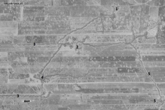

lolekkbusko Napisano 31 Grudzień 2012 Autor Napisano 31 Grudzień 2012 Witam,mam prosbę do znawców neimieckich umocnien polowych. Prosze o rozszyfrowanie tych budowli (do czego mogły słuzyc) zaznaczonych liczbami.Nr.1 okop w kształcie gwiazdy.Nr 2. okop z odnogami zakonczonymi, no wlasnie czym? nr 3.poziome okopy( dobiegowe? )nr 4, nie mam pojecia.okop nr 5 czemu nie jest kopany zygzakiem i czym sie on konczy? Z gory dziekuje za odp.
HUBERTUS 1656 Napisano 31 Grudzień 2012 Napisano 31 Grudzień 2012 A jakby tak kolega jeszcze napisał z jakiego okresu te okopy (I czy IIwś,może rejon)na pewno by pomogło. Co do okopów nie zygzakowatych to np Niemcy podczas Iwś a potem Polacy w 1920roku kopali proste odcinki dzielone poprzecznicami.Sowieckie okopy z roku 1944 a za nimi kopane przez 1i2 AWP też do szczególnie zygzakowatych nie należą. Dzieło w kształcie gwiazdy wygląda na redutę (w tym wypadku dzieło zdolne do obrony okrężnej). Odgałęzienia od okopu to mogą byc zarówno dojścia do ukryc (schronów biernych,nisz lub baterii artylerii),stanowiska moździeży lub ckm. Jak też stanowiska strzeleckie w okopie którym oblegający zbliżają się do twierdzy/fortu/obleganego miasta.
lolekkbusko Napisano 1 Styczeń 2013 Autor Napisano 1 Styczeń 2013 Kolego, okopy niemieckie z roku 44 podobno gdzies w Polsce
HUBERTUS 1656 Napisano 1 Styczeń 2013 Napisano 1 Styczeń 2013 Po samej fotce i braku możliwości weryfikacji w terenie to zgadywanie,gdzie i które nisze/ukrycia/schrony bierne i stanowiska ogniowe kryją się w tych niszach. Zapodaj maila może pewne materiały pokażą skalę problemu.
