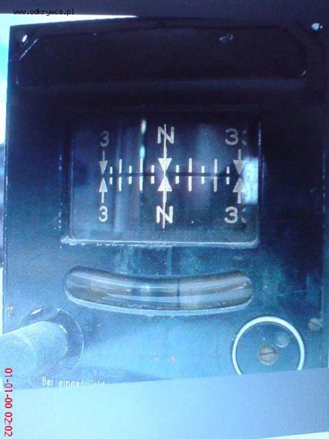

arto89 Napisano 19 Grudzień 2012 Autor Napisano 19 Grudzień 2012 WitamMam pytanie , czy w FW 190 z silnikiem gwiazdowym był montowany żyrokompas tego typu co na załączonym zdjęciu ? jeżeli nie to w jakich niemieckich samolotach z silnikiem gwiazdowym był montowany? z góry dzięki za pomoc
1257 Napisano 19 Grudzień 2012 Napisano 19 Grudzień 2012 Lku 4 (FL 22561)Stosowany w latach 1943-45 w Ju-88 i Ju-52.Podobno też Bf-110 i pewnie wielu innych.Patrz:http://aircraft-cockpits.com/Navigation_Equipment(Fl23000-23999).asphttp://www.compassmuseum.com/aero/aero_2.htmlhttp://nf.ioffer.com/i/luftwaffe-cockpit-instruments-wwii-collection-511456668
1257 Napisano 19 Grudzień 2012 Napisano 19 Grudzień 2012 Sorry, że post pod postem, ale tytułem uzupełnienia:Na Fw-190 był stosowane inne wskaźniki żyrokompasuhttp://aircraft-cockpits.com/ww2_fw190.htm
arto89 Napisano 19 Grudzień 2012 Autor Napisano 19 Grudzień 2012 Dzieki kolego, a wiesz moze albo ktos wie Czy jakies samoloty jedno silnikowe mialy montowane ten zyrokompas, czy tylko wiekrze dwusilnikowe
Woodhaven Napisano 20 Grudzień 2012 Napisano 20 Grudzień 2012 Montowany był w Ju-88, Ju-52, Ju-86, He-111, He-177, Me-110, Me-210/410, Fi-103.... jak widać masz do wyboru dwa płatowce
