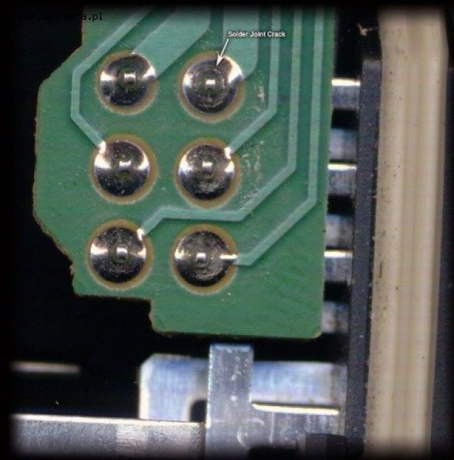

pikami Napisano 19 Grudzień 2012 Napisano 19 Grudzień 2012 WitamJeśli po załadowaniu nowych baterii nadal mruga wskaźnik to problem jest raczej z zasilaniem.Nie wiem jak jest w ace, ale w pierwszej kolejności sprawdziłbym gniazdo baterii czy nie są zaśniedziałe styki potem okablowanie tj. miejsca lutowań, przełącznik mechaniczny, (jeśli jest takowy) no i tak zwane zimne luty na płycie szczególnie przy złączach. Myślę, że tyle możesz jeszcze sam sprawdzić.Pzdr.
