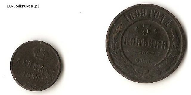

Seba440 Napisano 1 Grudzień 2012 Napisano 1 Grudzień 2012 Witam ja też '' smażyłem '' kilka monetek używając oliwy z oliwek i powiem że efekt zadowalający , pięknie wychodzą kopiejki i 2RP a boratynki tak sobie .Generalnie sposób ciekawy i godny polecenia aczkolwiek jeszcze poeksperymentuje.Pozdrawiam
Vantar Napisano 1 Grudzień 2012 Autor Napisano 1 Grudzień 2012 Seba i Bezimienny możecie dać jakieś wskazówki?Ile minut smażyłeś? na dużym/małym gazie?Mam sporo tych miedziaków ale po co niszczyć, zagotowywaliście je w tym oleju? czy wyjmowaliście na granicy wrzenia?
Seba440 Napisano 1 Grudzień 2012 Napisano 1 Grudzień 2012 Vantar ''smażyłem '' na bardzo małym gazie jakieś 2-3 minuty do momentu rozpoczęcia lekkiego dymienia przez oliwe bo inaczej moja żona by zadymiła hi hi i po wyjęciu szorowałem podobnym zmywaczkiem jak na filmiku bo przecieranien szmatką niewiele daje. Aczkolwiek uważaj z tym szorowaniem żeby nie usunąć patyny !!! poprostu delikatnie i z wyczuciem pod bieżącą wodą . Życzę powodzenia i daj znać jak wyszło i najlepiej poeksperymentuj na jakiś destruktach lub popularesach.Pozdrawiam Seba
Vantar Napisano 1 Grudzień 2012 Autor Napisano 1 Grudzień 2012 no i coś takiego w tych lepszych stanach, z tego co zauważyłem (zrobiłem przez 2 godziny wszystkie miedziaki) to stany lipne bardzo się nie polepszą, lepsze stany mogą być lepsze :)raz się zgapiłem i spaliłem kilka monetek, no ale cóż cale życie się uczy :)
Bezimienny Napisano 1 Grudzień 2012 Napisano 1 Grudzień 2012 ja nie czekałem, bo ja wrzucałem po 1 moniaku, to jak przetarłem ściereczką i odrazu nowa i ogień:)P.S. Warto podkreślić słowa Seby440 na temat ,że ściereczką mało schodzi, dlatego pisałem, że lepiej monetka wygląda niż jak z ziemi wyjąłem ,ale na filmiku dużo lepiej mu wyszło:) Musze zainwestować w taki ,,zmywaczek'' :) i spróbuję jeszcze raz i wtedy zobaczę co i jak;) Pozdro:)
Seba440 Napisano 1 Grudzień 2012 Napisano 1 Grudzień 2012 Hej Panowie . Ja Vantar nie czekałem i drugi ''rzut'' robiłem bezpośrednio na gorącą oliwe . Myśle że efekty są dość zadowalające , tym bardziej że metoda wydaje mi się mało inwazyjna .Próbwałem już kilku metod od wody utlenionej przez moczenie w oliwie po środki do czyszczenia miedzi i muszę przyznać że ta mnie satysfakcjonuje ale z ciekawymi monetami poczekam jeszcze bo nie chciał bym ich zniszczyć. A Bezimienny zmywaczek to z Biedronki , żonie podprowadziłem jeden gąbeczka która z jednej strony ma właśnie taki materiał jak na filmiku.Pozdrawiam Panowie i mam nadzieje że dalej będziemy się dzielić doświadczeniami.Seba

Seba440 Napisano 1 Grudzień 2012 Napisano 1 Grudzień 2012 ja ''smażę '' kilka na raz ale wrzucam pojedyńczo no i staram się pilnować żeby moniaki się nie stykały .
Diago Napisano 2 Grudzień 2012 Napisano 2 Grudzień 2012 ja wrzuciłem klika naraz ale przesadziłem z czasem :) żona stwierdziła ze był to moj ostatni raz w domu :P powiem tak kopiejki wyszły super ale cieńsze monetki przypaliłem :( i wygladaja jak po elektrolizie
Vantar Napisano 2 Grudzień 2012 Autor Napisano 2 Grudzień 2012 trzeba kontrolować czas, najlepiej to 2min z zegarkiem, ja raz się zagapiłem bo chciałem zobaczyć co będzie dłużej no i 3 grosze augsta ( stan 4/10 ) skruszyły się :)lepiej potrzymać krócej i nie mieć zniszczonego fancik, z tego co zauważyłem to dobre i średnie stany są polepszone :)ale destruktom nic bardzo nie pomoże...
