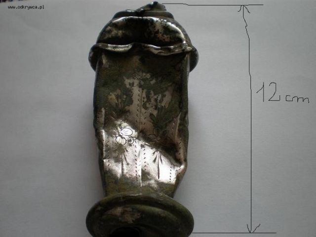

belmont Napisano 23 Listopad 2012 Napisano 23 Listopad 2012 Proponuję roztwór amoniaku spożywczego z wodą 1:10.Idealny do srebra.
MilKam88 Napisano 23 Listopad 2012 Napisano 23 Listopad 2012 A ja proponuję wyłożyć folią aluminiową spożywczą np.; miseczkę, nasypać soli, zalać wrzątkiem i wrzucić fanta. Przy czyszczeniu srebrnej biżuterii ta metoda się sprawdza.Pozdrawiam.
pytlus555 Napisano 23 Listopad 2012 Napisano 23 Listopad 2012 zgadzam się z kol. MilKam88 dobra i sprawdzona metoda na sreberka
Tomb750 Napisano 24 Listopad 2012 Napisano 24 Listopad 2012 Może i dobra ale tylko na dobre srebro. Ja tak zrobiłem ze słabym sreberkiem i zaczęło ciemnieć
lz29937 Napisano 24 Listopad 2012 Napisano 24 Listopad 2012 zwykły odrdzewiacz do stali. zamoczyć i trzeć szczoteczką
Cyrograf15 Napisano 25 Listopad 2012 Napisano 25 Listopad 2012 Autoliza wydaje się tu być najodpowiedniejsza, czyli tak jak radzi MILK.Wojtek
s_boj Napisano 7 Styczeń 2013 Napisano 7 Styczeń 2013 Płyn do czyszczenia srebra z allegro. Nie będę podawał nazwy handlowej, ale łatwo znaleźć. Starczy na wiele fantów.
remington Napisano 7 Styczeń 2013 Napisano 7 Styczeń 2013 Na takie grubsze naloty jak najbardziej autoliza z aluminium. zamiast soli spożywczej może być 10% kwasek cytrynowy. Jak grubsze odpadnie, to potem mozna doszyszczać cifem (biała butelka, nie żółta!), czy podobnymi środkami.
manierka Napisano 7 Styczeń 2013 Napisano 7 Styczeń 2013 tez polecam autolizę tylko nie za długo lepiej ew 2 raz jak nie robiłeś wcześniej potem spolerować szmatka powinien zejść syf pozdr
barbarossa1941 Napisano 11 Styczeń 2013 Autor Napisano 11 Styczeń 2013 A może zamiast soli i kwasku do autolizy użyć czystej sody kaustycznej?? jak myślicie??
remington Napisano 11 Styczeń 2013 Napisano 11 Styczeń 2013 Też może być, ewentualne jej pozostałości (jakbyś nie wypłukał do końca), nie są tak niebezpieczne jak kwas, a zwłaszcza sól.
daro hunter Napisano 22 Luty 2013 Napisano 22 Luty 2013 Amoniak ale o spozywczym nic nie wiem ja uzywam amoniaku do odtluszczania idealny 5dni i bedzie efekt.

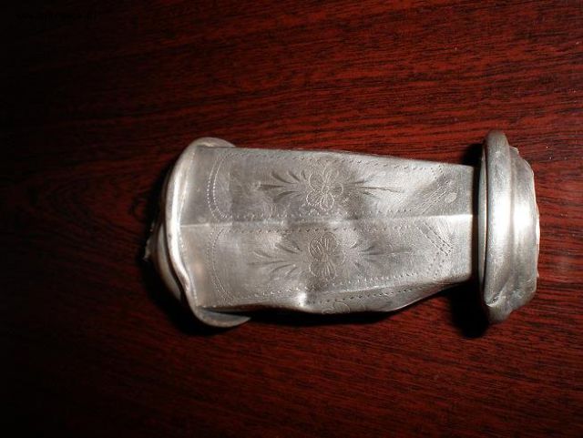

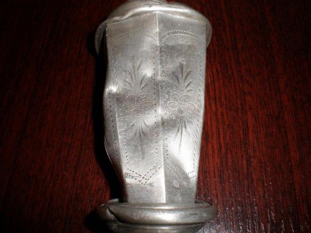

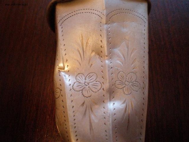

barbarossa1941 Napisano 22 Luty 2013 Autor Napisano 22 Luty 2013 Efekt autolizy w sodzie kaustycznej,przedmiot został owinięty kątownikiem aluminiowym.Po autolizie wyczyszczony pastą SAMA kiedyś używaną do czyszczenia garów itp.Foli aluminiowej raczej nie polecam ponieważ straszny syf wychodzi po jej rozpuszczeniu.Czas autolizy to około 30 min.
