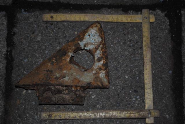

Lancer Napisano 8 Listopad 2012 Autor Napisano 8 Listopad 2012 Piekne element z oryginalną farba, co to wodheven?

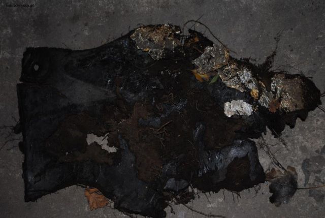

Lancer Napisano 8 Listopad 2012 Autor Napisano 8 Listopad 2012 Czy to może byc fragment siedziska pilota? coś w rodzaju wykładziny pod tyłek?
Lancer Napisano 9 Listopad 2012 Autor Napisano 9 Listopad 2012 Rozumiem że ta gąbczasta warstwa wypełniała zbiornik od zewnątrz? w jakim celu? samouszczelniające się? na ten warstwie jest tak jakby cieniutka warstwa aluminium.

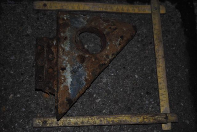

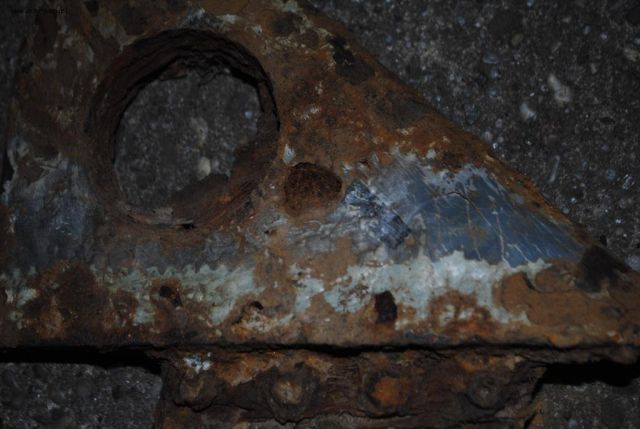

Lancer Napisano 9 Listopad 2012 Autor Napisano 9 Listopad 2012 A ten metalowy fragment z malowaniem maskującym i dziurą w środku ktoś kojarzy?

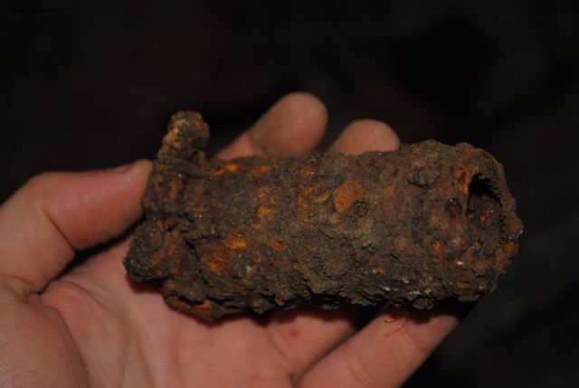

slot Napisano 9 Listopad 2012 Napisano 9 Listopad 2012 Witam. Ten element z dziurą to jest masowe wyważenie statecznika pionowego lub poziomego, poza tym sygnalizator to jest kontrolka paliwa tzw rezerwa,zdięcie 16:03:52 jest to trymer na stateczniku pionowym w meserach ze zmodyfikownym tym elementem,zdięcie 16:04:14 to jest masowe wyważenie lotki,cyferblat to jest szybkościomierz,zdięcie 16:06:13 mechanizm przeładowania mg131,zdięcie16:07:33 kolektor silnika DB. pzdr .

slot Napisano 10 Listopad 2012 Napisano 10 Listopad 2012 Witam, cieszę się że mogłem pomóc zdięcie 21:28:23 wygląda mi resztki pompy wtryskowej, 21;31:13 ta blacha wygląda mi na opancerzenie głowy pilota w ''galland haube'',21:31:40 dajnik szybkościomierza czyli rurka pitotta,jeśli chodzi o typ mesera ja bym typował wersje G LUB K ale najbardziej to bym zakładał że będzie to G10,G14 lub K4 ale niema reguły dopóki nie wyjdzie tabliczka z werk nr to możemy sobie gdybać...pzdr
