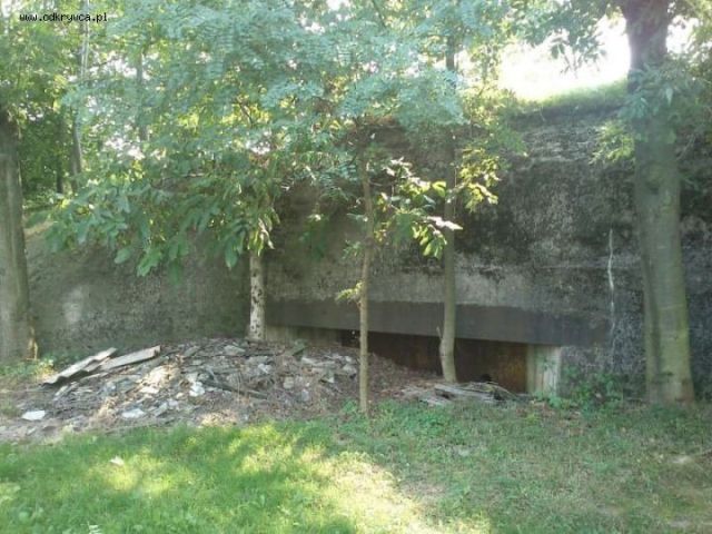

maciek718 Napisano 4 Październik 2012 Autor Napisano 4 Październik 2012 Dziękuje za zainteresowanie tematem. :)I fotka wspomnianej płyty, niestety właściciel(chyba) działki z bunkrem zasypał ją z zewnątrz śmieciami.. :0HUBERTUS 1656,Chodziło mi raczej o to czy w pobliżu tego konkretnego schronu jest coś jeszcze, ale wnioskuję że nie zawitałeś w moje strony i dzięki za ogólny zarys linii.Regelbau 514 by się zgadzał, tylko czy posiadał on strzelnice obrony wejścia? Schron ma dodatkowo (oprócz przedsionka i izby bojowej) 1 pomieszczenie, być może dla piechoty.Spotkałem się z teorią że linia ta miała zabezpieczać tyły przy operacji Barbarossa", lub w razie jej niepowodzenia :)Pozdrawiam!

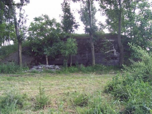

maciek718 Napisano 24 Październik 2012 Autor Napisano 24 Październik 2012 WitamWięcej zdjęć chwilowo nie mam, te wcześniejsze były robione telefonem całkiem niedawno(a w telu nie ma takiej dobrej lampy żeby oświetlić całe pomieszczenie więc dodałem tylko zdjęcie płyty), to aparatem kilka lat temu ;)Postaram się zrobić aparatem jak liście spadną bo jak na razie skutecznie przesłaniają cały bunkier :|Do Warszawy mam trochę km ale jakbym był w okolicy na pewno się wybiorę na Dąbrowiecką Górę :)Pozdrawiam.

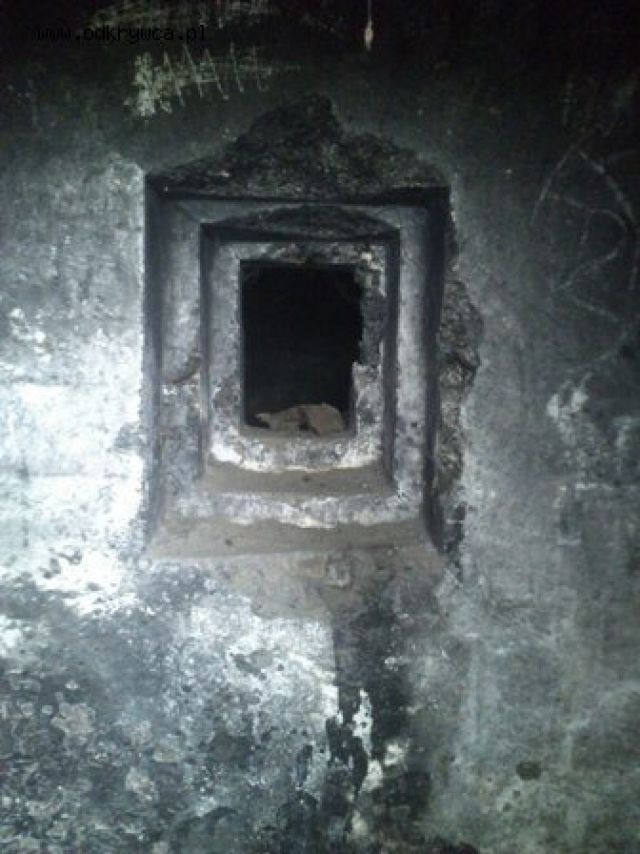

maciek718 Napisano 25 Październik 2012 Autor Napisano 25 Październik 2012 Z elektryki to nie ma nic, płyty obrony wejścia także nie ma, są natomiast ślady jej mocowania (stalowe obramowanie od wewnętrznej strony strzelnicy) ;)

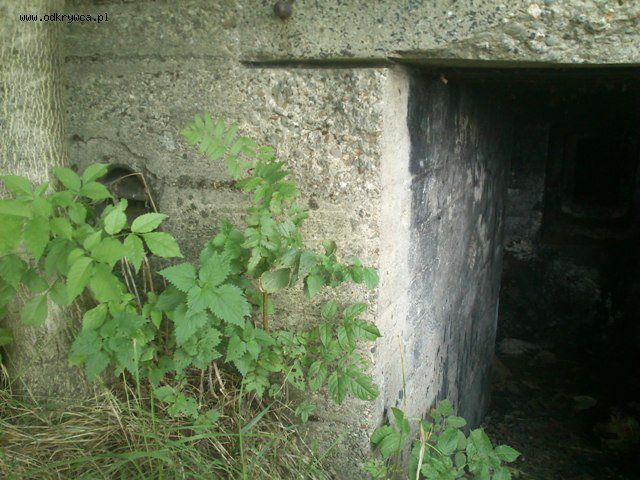

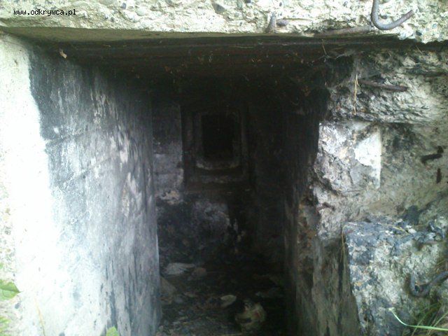

maciek718 Napisano 25 Październik 2012 Autor Napisano 25 Październik 2012 Wejście wygląda na wysadzone(?), po lewej jest mały stalowy wywietrznik. Co do wyjścia awaryjnego to właśnie ten egzemplarz go nie posiada :( Czy takie wyjście nie jest umiejscowione tak jak w bunkrach linii mołotowa, jako właz przed bunkrem z tunelem do wewnątrz? Z drugiej strony byłoby to trochę trudne bo schron jest jednokondygnacyjny :)Przeglądałem plany R514 i zwykle takie wyjście leży na lewo(lub prawo) od przedsionka i wychodzi na prostopadłą ścianę, która tu jest obsypana ziemią ;)Od wewnątrz też niema śladów, tylko ściany, ew. stalowe rury między pomieszczeniami (wentylacja, elektryka?)Pozdrawiam!

maciek718 Napisano 27 Październik 2012 Autor Napisano 27 Październik 2012 Jak już wcześniej pisałem, zdjęć środka chwilowo nie posiadam ale jak mają być elementy stalowe to bardzo proszę :)Stalowy wywietrznik przy wejściu, zielenina trochę go przysłoniła :PCzy przy wejściu były drzwi pancerne? Bo prawa strona jest trochę zniszczona(ślady walk,działalności złomiarzy(?))Pozdrawiam.
