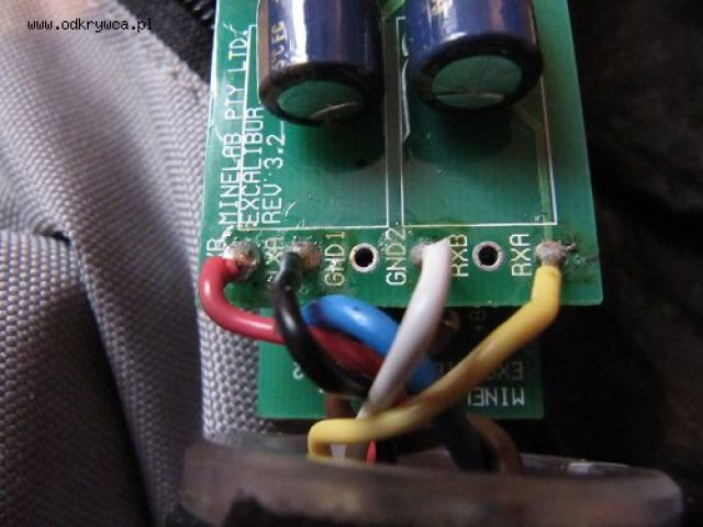

igorek Napisano 21 Wrzesień 2012 Autor Napisano 21 Wrzesień 2012 witam wszystkich mam problem z podlaczeniem cewki detech 13 ultimate do mojego Excalibura,zdjecie ponizej przedstawia podlaczenie orginalnej cewki,cztery kable czerwony,czarny,bialy,zolty

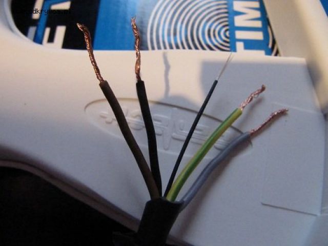

igorek Napisano 21 Wrzesień 2012 Autor Napisano 21 Wrzesień 2012 cewka detech i inne kolory,a mianowicie:brazowy,czarny,zielony,siwy.Moze ktos wie jak to podlaczyc ,dzieki za odpowiedz wszystkim
Krychus Napisano 21 Wrzesień 2012 Napisano 21 Wrzesień 2012 Cześć igorek, najprościej to byłoby zmierzyć wartości oporności uzwojeń na przewodach - dany względem innego. Nie dysponuję w tym momencie żadnymi danymi na temat cewek Ultimate, ale sądząc po kolorach przewodów, będzie to wyglądało następująco:czerwony - brązowyczarny - czarny cienki i żółto-zielony, ewentualnie można podłączyć sam żółto-zielony bo ten chudy czarny wygląda jakby od ekranu (do masy)biały - gruby czarny żółty - niebieski Ewentualnie jeśli coś nie będzie pasować, zamień żółty na brązowy, a czerwony na niebieski. Zresztą podłączenie może być zupełnie inne, niż wygląda to na kolorach przewodów, dlatego nie gwarantuję, ale spróbować nawet a pająka" nigdy nie zaszkodzi... K.
Krychus Napisano 21 Wrzesień 2012 Napisano 21 Wrzesień 2012 PS: Tam wyżej kolor niebieski to siwy", tylko tak wyglądał mi na zdjęciu... K.
