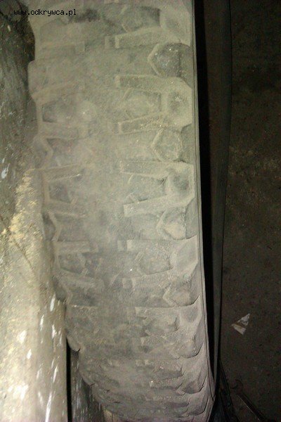

zokolicl Napisano 22 Sierpień 2012 Autor Napisano 22 Sierpień 2012 Degum 4,00x19 4WOD Czego są te koła ? (gumy) ?

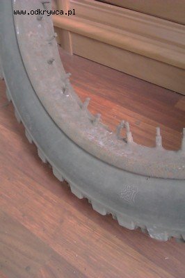

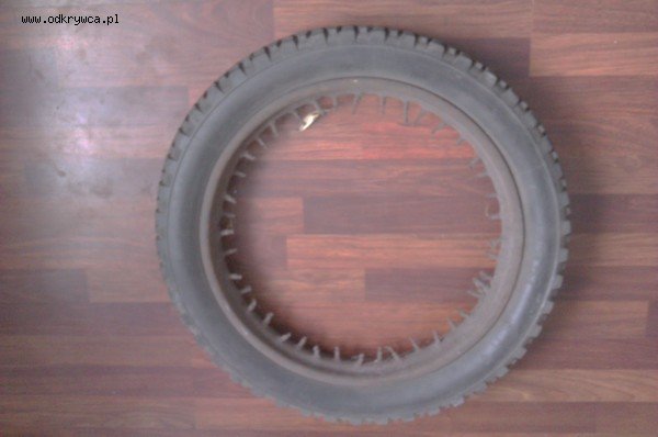

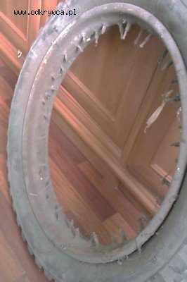

zokolicl Napisano 13 Marzec 2013 Autor Napisano 13 Marzec 2013 Czy te zdjęcia mogą pomóc w identyfikacji opony wraz z pozostałością felgi" ?
HD1940 Napisano 13 Marzec 2013 Napisano 13 Marzec 2013 Niestety ale nawet takie zdjęcia nie pozwalają na identyfikację. Powód jest banalny, w kole charakterystyczna jest piasta, a tej tu nie ma. Felgi stosowano identyczne w setkach jednośladów (nawet tak obecnie rzadkie jak Pranafa, o ciekawym i charakterystycznym znakowaniu, które to były stosowane np. w BMW). Opona jak wspomniałem o niczym zupełnie nie świadczy, bo w dawnych czasach był ich chroniczny brak i zakładało się to co akurat ktoś zorganizował, kupił, znalazł.Policzenie ilości szprych może nieco zacieśnić krąg podejrzanych", ale jednoznacznej odpowiedzi nie da.Pozostaje się tylko pogodzić z tym, że to opona z felgą od starego motocykla. Każda bardziej precyzyjna odpowiedź będzie równie trafna co i chybiona.
zokolicl Napisano 13 Marzec 2013 Autor Napisano 13 Marzec 2013 Dzięuję za odpowiedź, pozostaje mi jedynie zliczyć ilość szprych, a jest ich 40 .
zokolicl Napisano 22 Sierpień 2012 Autor Napisano 22 Sierpień 2012 Dziękuje za odpowiedź, ale możesz sprecyzować jakie motocykle , maszyny ?

HD1940 Napisano 13 Marzec 2013 Napisano 13 Marzec 2013 To co widać na zdjęciach to opona nie koło. Opony Degum produkowano po wojnie, często na maszynach i formach pozostałych po okresie przedwojennym lub wojennym. Rozmiar 4x19 i terenowy bieżnik świadczą o przeznaczeniu opony do cięższych pojazdów. Jakich - każdego do którego ten rozmiar pasuje, np. M72, BMW, Zundapp ale też wózek do przewozu butli spawalniczych. Ponieważ na zdjęciach nie ma piasty, szprych a felgę widać fragmentarycznie nie da się określić od jakiego konkretnie pojazdu pochodziła.
