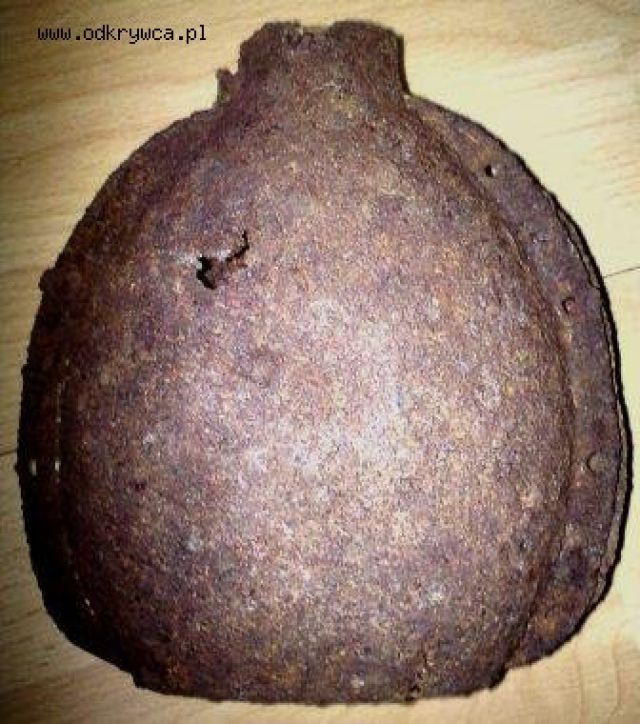

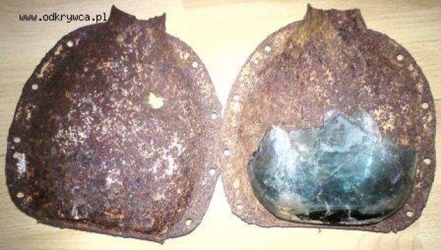

maromierz Napisano 19 Sierpień 2012 Autor Napisano 19 Sierpień 2012 Witam,niedawno trafiłem taką oto manierkę. Niestety została trafiona szrapnelem. Mimo to chciałbym ją odrdzewić. Czym to zrobić, aby całkiem nie zniszczyć chromowania ( wewnątrz, widoczne na 2 zdjęciu), a całkowicie pozbyć się rdzy. Próbowałem octu, ale nic nie dawało. Może autoliza? Czekam na propozycje.
vis1939 Napisano 20 Sierpień 2012 Napisano 20 Sierpień 2012 1.Jaki chrom? toć platerowana cynkiem.2.Se już chrom" zniszczyłeś kwasem,jak nie wiesz do czego służy ocet to spytaj babci.3.Tylko elektroliza i tylko sól lub soda w charakterze elektrolitu - to nie strawi resztek cynku.
maromierz Napisano 20 Sierpień 2012 Autor Napisano 20 Sierpień 2012 Dobrze, spróbuję. Co do cynku, to go nie zniszczyłem. Przecierałem szmatką nasączoną octem jedynie zewnętrzną część jednej połowy. Taki sposób podsunął mi doświadczony poszukiwacz i nie miałem pojęcia, że będzie to niewłaściwe. Nie wiem po co wyjeżdżałeś z tą babcią. Nie jestem barbarzyńcą, i nie chcę zniszczyć żadnego przedmiotu, dlatego dodałem wątek. Mimo to i tak dziękuję za radę.
