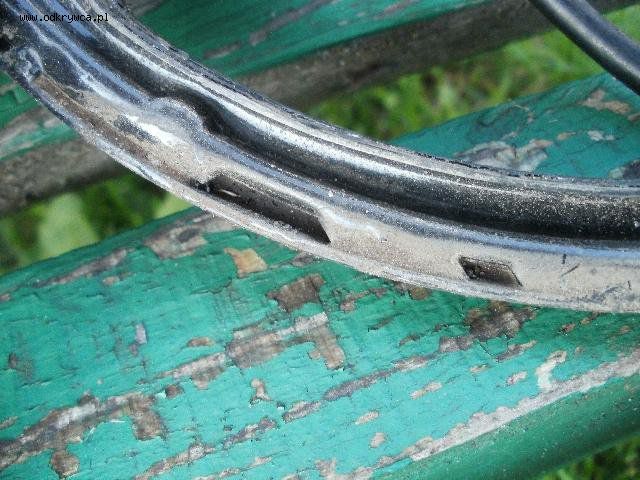

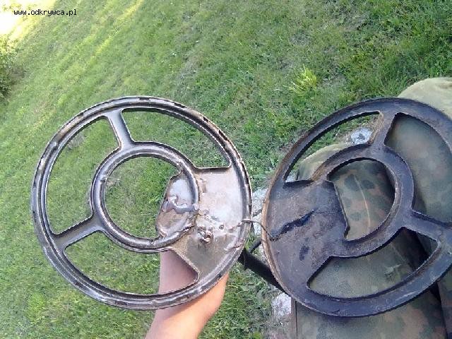

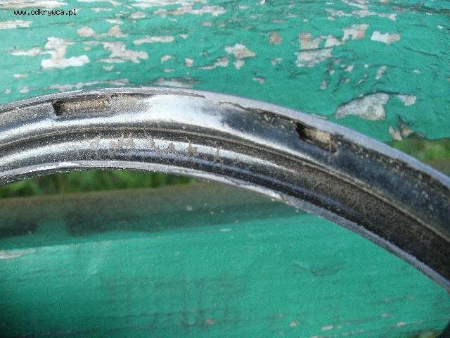

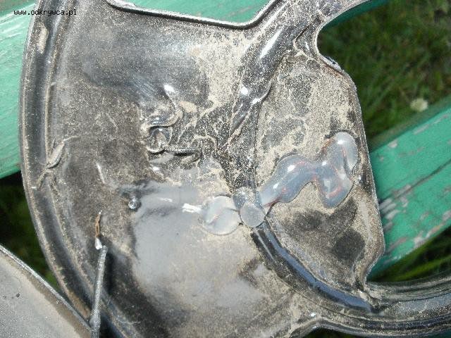

saperfts Napisano 7 Wrzesień 2012 Napisano 7 Wrzesień 2012 teraz sprawa druga.było wspomniane o rozszczelnieniu cewki.Otoż mi po 2 latach cieziej eksploatacji tej cewki stała się wlasnie ta rzecz. Na zdejciach zaprezentuje jak cewka wygląda zabita piaskiemm. musialem ją rozebrac ostrożnie poodklejac pozostałą spoinę i wysuszyć suszarką do włosów. No wlasnei ale co dalej. Najgorsza sprawa to połączenie obu częsci cewki. Trzeba znaleźc taki klej który będzie mozna ewentualnie zerwac gdyby sie cos działo.KKleje na acetonie ktory rozpuszcza plastik odpadają. Mozna to zrobic klejem typu Sikaflex 252 lub Sikaflex 221.Ja użyłem poodobnego kleju tez w kielbasce . Zastosowanie to glównie klejenie szyb.....
saperfts Napisano 7 Wrzesień 2012 Napisano 7 Wrzesień 2012 po otwarciu,jedna uwaga , trzeba uważać na ten cieniutki kabelek. Jest to masa ekranu elektrostatycznego. Jest strasznie delikatny i łatwo go urwac.
