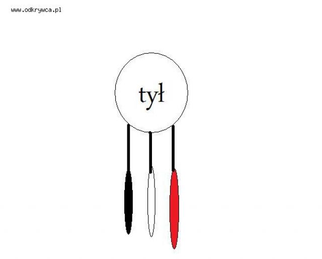

Krychus Napisano 30 Lipiec 2012 Napisano 30 Lipiec 2012 Walę z pamięci, nie gwarantuję, że będzie dobrze. Są tam trzy przewody - czerwony, czarny i biały. I teraz patrząc się od tyłu na potencjometr: biały po środku, czerwony po prawej, czarny po lewej. Pozdrawiam, K.

Krychus Napisano 31 Lipiec 2012 Napisano 31 Lipiec 2012 Tylko ja mam wykręcony cały potencjometr i boję się , że zamontuje go odwrotnie.O czym tu mowa? Napisałem wyraźnie kolory przewodów: patrząc od tyłu na potencjometr (czyli tą blaszaną obudowę, nie na miejsce, gdzie nakładasz pokrętło - o taki widok: http://img.bazarek.pl/102821/8714/2088693/6626153644f0e8423d27f4.JPG )To, czy zamienisz miejscami lewy i prawy nie ma znaczenia, byle biały był na środku. Ale Taką kolejność jak napisałem przyjmuję dla widoku, w którym nóżki potencjometru są skierowane do dołu. pozdrawiam, K.
Krychus Napisano 31 Lipiec 2012 Napisano 31 Lipiec 2012 O w taki sposób. Ale mówię, nie pamiętam dokładnie. Najwyżej potencjometr będzie działać odwrotnie" (wartość najniższa po prawej, a wartość najwyższa po lewej - wtedy tylko zmienisz kolejność czerwony-czarny). Nie bać się działać, nie bać się! K.

bluemen123 Napisano 2 Sierpień 2012 Autor Napisano 2 Sierpień 2012 Oczywiście biały na środku , a pozostałe czyli czerwony i czarny tak jak w drugim potencjometrze obok, dokładnie już nie pamiętam ;p
