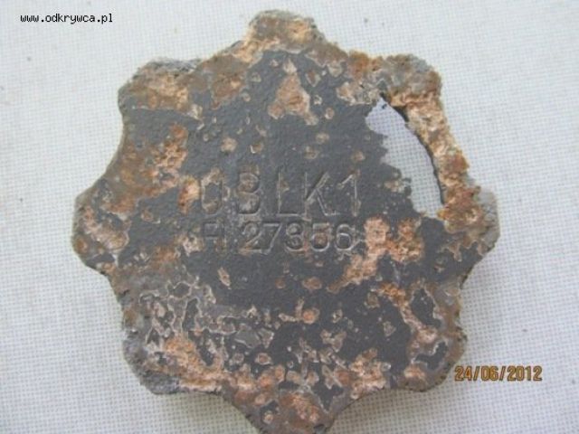

soldau Napisano 29 Czerwiec 2012 Autor Napisano 29 Czerwiec 2012 kolega Kamiljan podpowiedział mi że ten korek (zakrętka) pochodzi z niemieckiego samolotu i że po numerach dowiem się coś więcej ale niestety nie mogę znaleźć tego przedziału numerów więc zwracam się do znawców tematyki lotniczej o jakieś informacje. Napis na korku UBLK.1 i pod spodem FI.27356 dodam że znalezione właśnie na poniemieckim lotnisku. Za każdą pomoc z góry dziękuję.

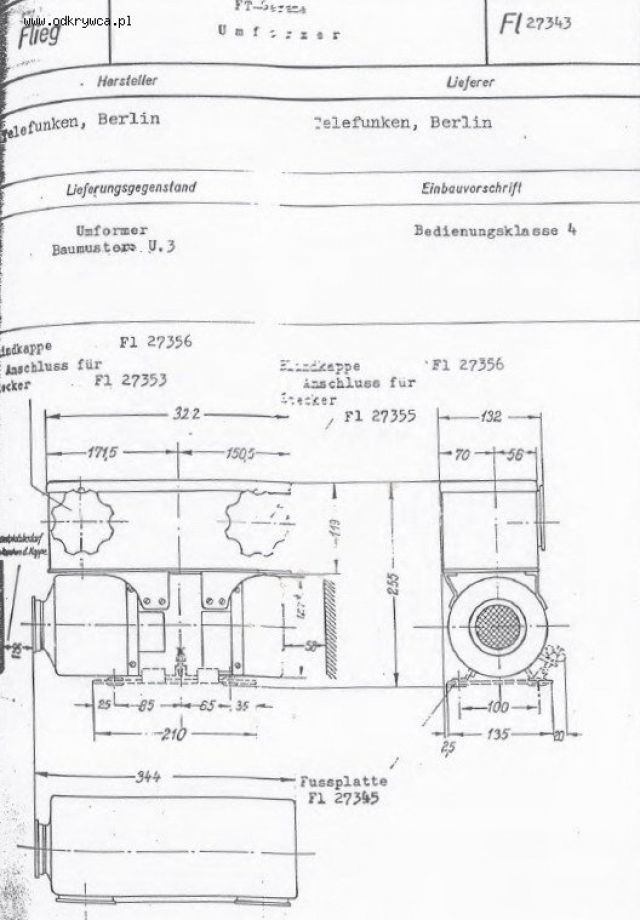

Woodhaven Napisano 1 Lipiec 2012 Napisano 1 Lipiec 2012 Zaślepka gniazda na przetworniku ...... wykorzystywana również do zaślepiania gniazd na na silniku
soldau Napisano 1 Lipiec 2012 Autor Napisano 1 Lipiec 2012 dzięki kolego Woodhaven. Jeszcze takie pytanko czy ta zaślepka stosowana była w konkretnym typie samolotu czy raczej w różnych samolotach
Woodhaven Napisano 1 Lipiec 2012 Napisano 1 Lipiec 2012 Zaślepka zapewne była stosowna w kilku typach .....
