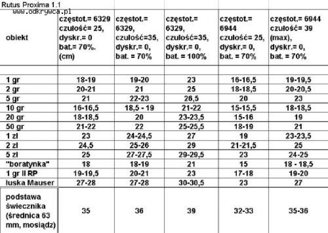

emisoo Napisano 29 Czerwiec 2012 Napisano 29 Czerwiec 2012 Wydaje mi sie ze nawet w powietrzu nie złapie boratynki z 25 cm i poco słodzićTest powietrzny wklejony ze strony Proscana
sidzok Napisano 29 Czerwiec 2012 Napisano 29 Czerwiec 2012 http://odkrywca.pl/pokaz_watek.php?id=688064#1255349Ten link powinien ci pomóc! Są tam zasięgi w powietrzu i przy okazji jak już kupisz proximę będziesz wiedział jakie baterie zastosować pozdrawiam Sidzok:)
Anarchista Napisano 29 Czerwiec 2012 Napisano 29 Czerwiec 2012 Ten test jest niestety do d...Nie mam pojęcia czemu wyszły tak słabe wyniki. Przy czułości 30/39, dyskryminacji 0/(-90 do 90), częst. 6622, miałem zasięg na 1gr 26cm, 5gr 29cm. Chociaz mój egzemplarz mistrzem zasięgu nie był, bo nie wyrabiał na dynamiku obiecanych 33cm na 5gr tylko 31-32cm.
Anarchista Napisano 29 Czerwiec 2012 Napisano 29 Czerwiec 2012 Chcodziło mi o test ze strony Proscana
Szukanko Napisano 29 Czerwiec 2012 Napisano 29 Czerwiec 2012 Kiedyś jak miałem Proxę też bawiłem się w sprawdzanie zasięgów w powietrzu.Interesowało mnie czy producent pisze prawdę i tak dla 5gr. machając w normalnym tempie monetką przed sondą zasięg wynosił ok. 31cm natomiast machając baaaardzo szybko faktycznie było to ok. 33cm. Mówi się często na forach ,że jak machasz szybko sondą nad przedmiotem zasięg odrobinę wzrasta a ja twierdze ,że nie bo o ile machając monetą przed sondą jestem to w stanie robić bardzo szybko to już mając wykrywacz w reku a monetę w ziemi(lub na)to już nie.
nikt Napisano 29 Czerwiec 2012 Napisano 29 Czerwiec 2012 Witam ! Test powietrzny ze strony Proscana to jakieś tam spojrzenie na wykrywacz ale nie pokazujące wszystkiego. Zwróćcie uwagę ,że jest zrobiony dla SKRAJNYCH częstotliwości pracy. Nie ma w ogóle pomiarów dla częstotliwości środkowej czyli 6622 Hz. W detektorach z sondami rezonansowymi częstotliwość ma wpływ na zasięg. Sam zresztą piszę o tym w instrukcji :miana częstotliwości służy do redukcji zakłóceń. W ten sposób możemy używać kilku wykrywaczy w niewielkiej odległości od siebie lub odstroić się od zakłóceń innego pochodzenia. Częstotliwość możemy zmieniać w 15 skokach w zakresie od 6329 Hz do 6944 Hz. Po zmianie częstotliwości wykrywacz należy dostroić do gruntu. Najlepsza częstotliwość do pracy detektora to 6622 Hz. Im dalej od częstotliwości środkowej, tym czułość wykrywacza jest mniejsza." Pozdrawiam .
