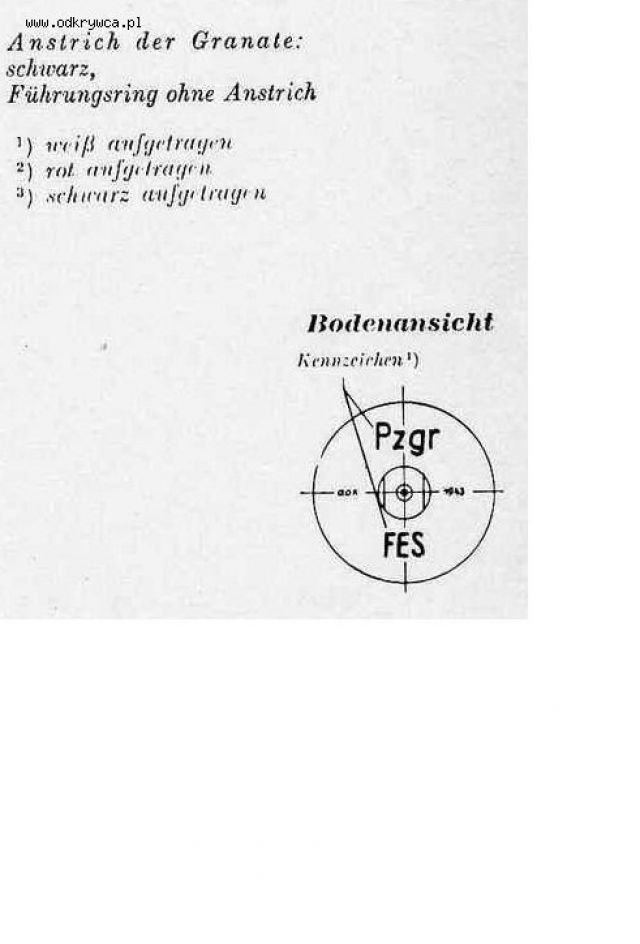

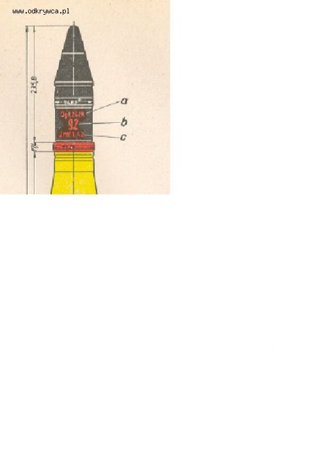

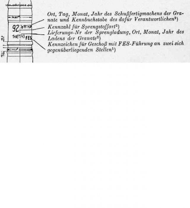

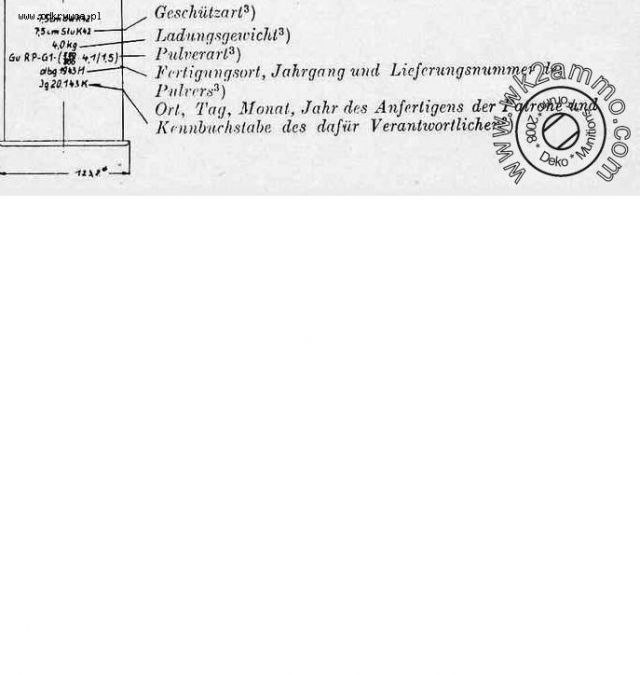

psychotata Napisano 14 Czerwiec 2012 Autor Napisano 14 Czerwiec 2012 Witam. Chcę zrobić replikę łuski wraz z pociskiem 75mm od pantery. Chciałbym się dowiedzieć, czy na łusce były napisy, jakie bicia itp. Nie muszą być idealne, jakieś przykładowe. Mam skorupę pocisku, więc jego wymiar też by się przydał bo trzeba będzie dorobić spory kawałek czuba . Jeżeli dodałem post w złym dziale, przepraszam i proszę o przeniesienie. Pozdrawiam

FoKa Napisano 15 Czerwiec 2012 Napisano 15 Czerwiec 2012 Mam takie coś z wk2.ammo, tylko niewiem czy po zmniejszeniu będzie coś widać.
FoKa Napisano 15 Czerwiec 2012 Napisano 15 Czerwiec 2012 Jeszcze takie cos, to jest Pzgr 39, ale Pzgr39/42 z pantery malowano na tej samej zasadzie.
