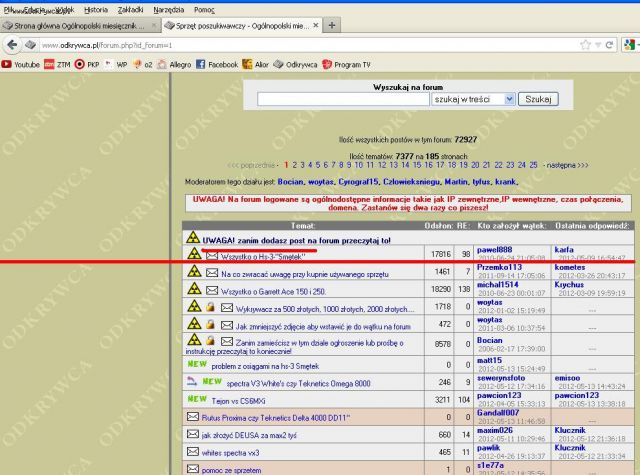

Hebda Napisano 13 Maj 2012 Napisano 13 Maj 2012 Testy w powietrzu już kiedyś jeden robił,nawet film nagrał..Wszystko na temat ustawień masz w wątku pawła888.Testy w powietrzu można włożyć między bajki,nijak nie oddają zasięgu w glebie.Czytałem już to"To było w tamtym wątku dodać post i opisać problem...
