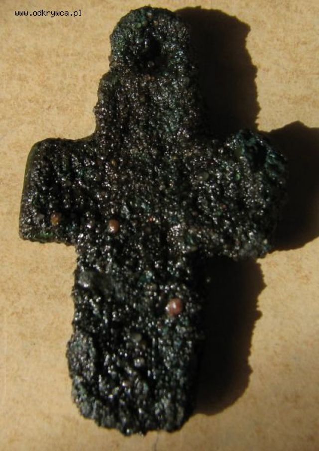

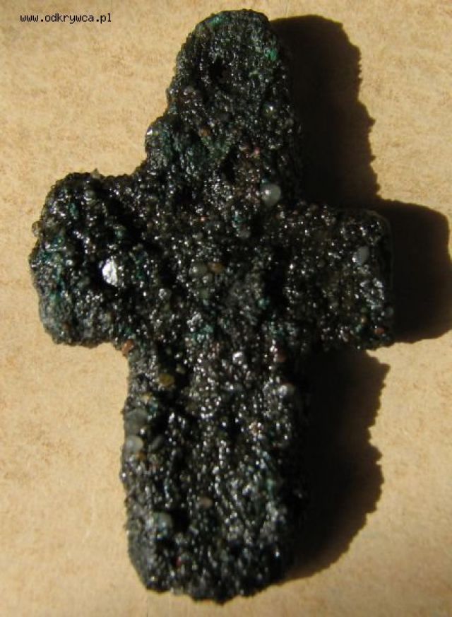

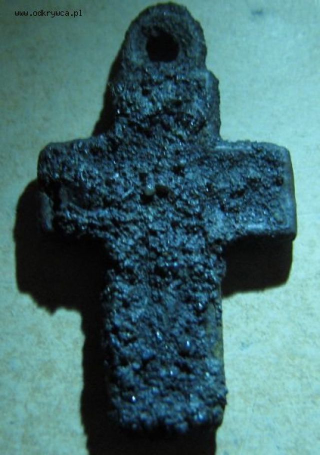

maciek_zagroba Napisano 7 Maj 2012 Autor Napisano 7 Maj 2012 Jak można doczyścić ten krzyżyk? Oblepiony jest twardym osadem z ziemi. Na razie leży w oliwie. W jednym miejscu nie ma osadu i metal jest w ładnym stanie.Z góry dziękuję!

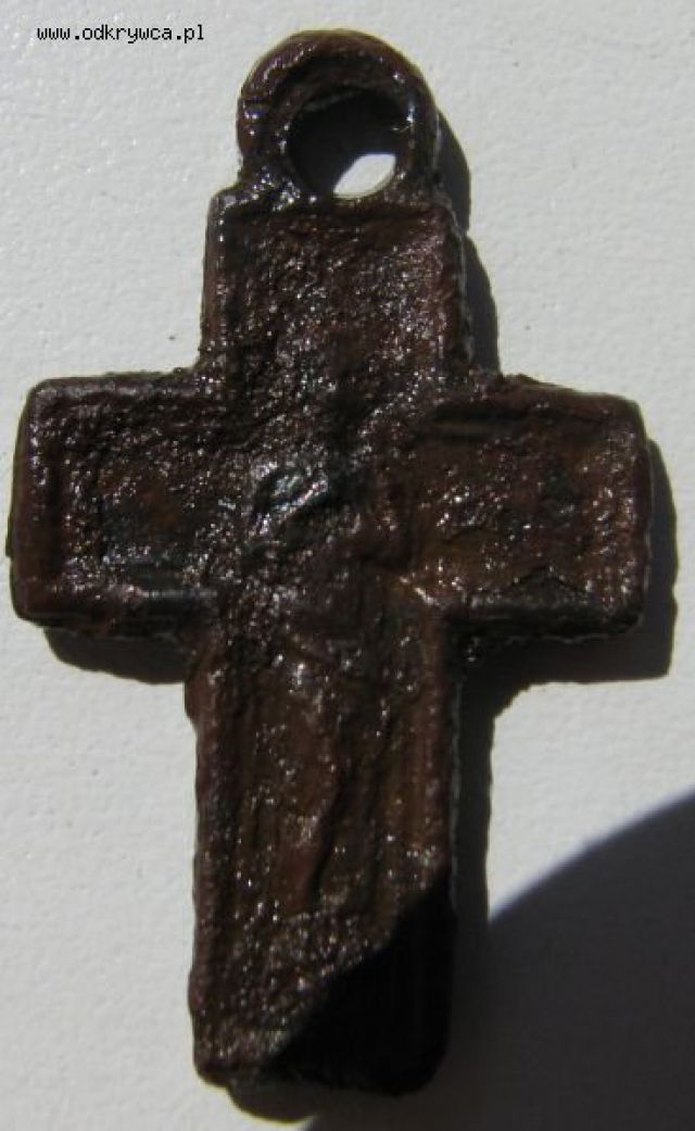

maciek_zagroba Napisano 8 Maj 2012 Autor Napisano 8 Maj 2012 Kolejna odsłona. Ten brązowy nalot raczej nie pochodzi od spalonej oliwy, pomimo gotowania w wodzie z proszkiem nie schodzi. Ale dużo osadu zeszło, krzyżyk jest coraz bardziej wyraźny.
Cyrograf15 Napisano 8 Maj 2012 Napisano 8 Maj 2012 Ja bym tak zostawił. Co miało odpaść odpadło i jest czytelny.Wojtek
maciek_zagroba Napisano 8 Maj 2012 Autor Napisano 8 Maj 2012 Leży w wodzie utlenionej i co jakiś czas go czyszczę. Coraz lepiej wygląda! Za jakiś czas wrzucę kolejne zdjęcia.

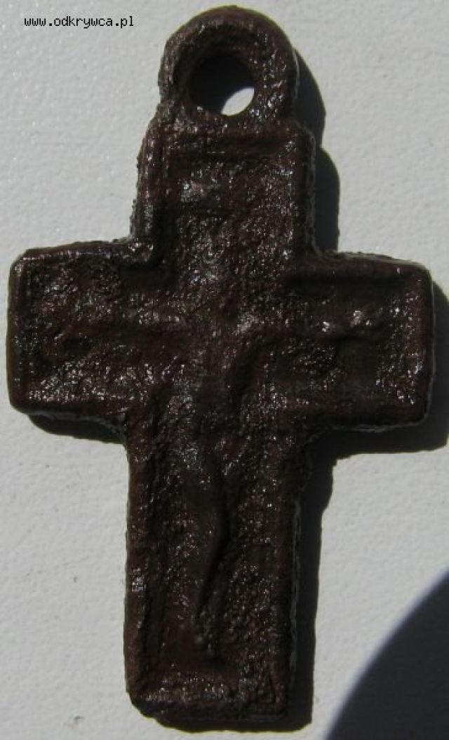

maciek_zagroba Napisano 12 Maj 2012 Autor Napisano 12 Maj 2012 Podczas czyszczenie na odprysku na dolnym rogu zaczął się pokazywać złotawy kolor... przetarłem delikatnie dół papierem ściernym i oto efekt. Jaki to może być metal? I czy warto (moim zdaniem tak) doczyścić całość do takiego koloru i jakim sposobem?
maciek_zagroba Napisano 12 Maj 2012 Autor Napisano 12 Maj 2012 Różne perspektywy i światło żeby zdjęcia były bardziej miarodajne.Z góry dzięki za pomoc!
maciek_zagroba Napisano 12 Maj 2012 Autor Napisano 12 Maj 2012 Jeszcze jedno, sprawdziłem znów rutusem jaki da sygnał. Pokazuje 30-33, więc wg. wykrywacza złoto, tylko nie wiem na ile można ufać jego dokładności.
