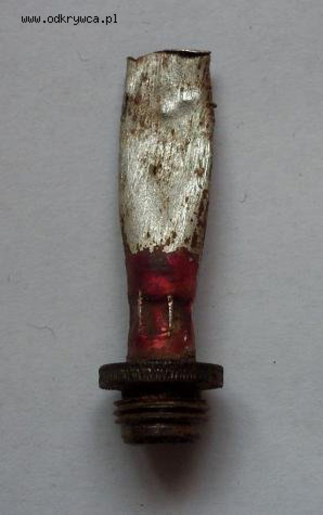

SaperPH Napisano 6 Maj 2012 Autor Napisano 6 Maj 2012 Witam. Pytanie jak w temacie. zapalnik, czy coś innego? Dł.42 mm. Od czego to jest?
didi Napisano 17 Czerwiec 2012 Napisano 17 Czerwiec 2012 Poprawka -Tak więc zapał powinien wg. mnie nazywać się M3- minnyj zapał a nie MD -minnyj detonator.

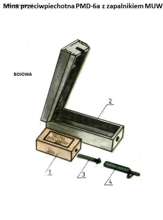

barret97 Napisano 16 Czerwiec 2012 Napisano 16 Czerwiec 2012 To jest pozostałość po urządzeniu które nazywa się zapał MD2" zgodnie z Albumem amunicji saperskiej" MON 1980, stosowany m.in. minach PMD6, POMZ, (na zdjęciu w minie PMD6)
didi Napisano 6 Maj 2012 Napisano 6 Maj 2012 Są to prawdopodobnie resztki detonatora MD2 http://trizna.ru/galerea/displayimage.php?album=13&pos=10
didi Napisano 16 Czerwiec 2012 Napisano 16 Czerwiec 2012 A czemu to nie jest detonator? http://www.lexpev.nl/fuzesandigniters/ussr/md2detonator.html

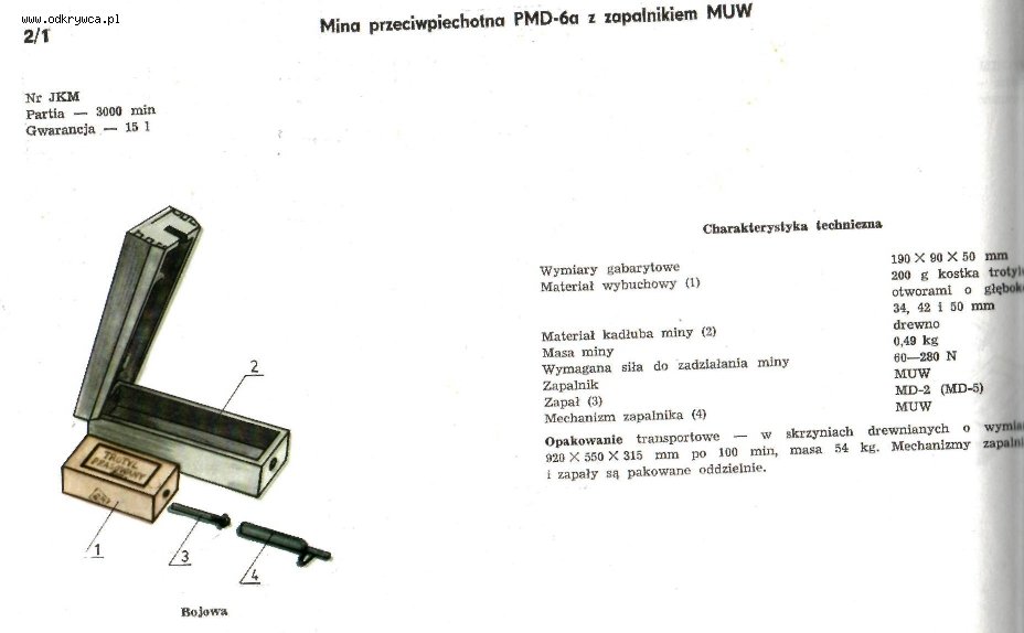

mickey_r Napisano 8 Maj 2012 Napisano 8 Maj 2012 Witajcie,jest to pozostałość zapału MD2" (źródło: Album Amunicji saperskiej wyd. MON 1987 r.). Zapały te wraz z mechanizmem zapalnika MUW były stosowane m.in. w minach POMZ, PMD6. Często na wprost tłumaczycie obcojęzyczne teksty - nazwanie w tym kontekście przedmiotu detonatorem to błąd :).pozdrawiam

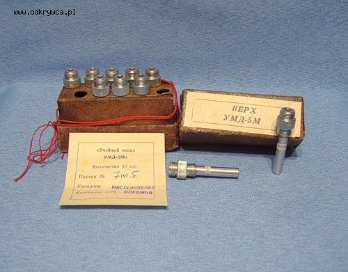

barret97 Napisano 16 Czerwiec 2012 Napisano 16 Czerwiec 2012 A które źródło uznasz za bardziej wiarygodne ? To jest oficjalne wydawnictwo armii Układu warszawskiego. Czasem nie da się dosłownie przetłumaczyć czy przypasować nazwy przedmiotu do danego języka - dlatego w literaturze angielsko-języcznej używa się określenia detonator w stosunku do zapału.Inne źródła to : ŚRODKI MINERSKO – ZAPOROWE.Kompendium ŚRODKI MINERSKO- ZAPOROWE,STOSOWANE W WOJSKU POLSKIM OD 1944 ROKU (Pomorski Okręg Wojskowy)Zresztą opakowanie mówi samo za siebie - nie znalazłem niestety opakowania do MD-2 ale może opakowanie zmodyfikowanej wersji czyli MD5M Cię przekona.
