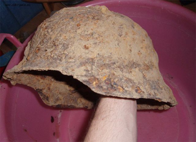

test_m4a1 Napisano 2 Maj 2012 Autor Napisano 2 Maj 2012 Witam Dzisiaj zacząłem przygode z elektrolizą hełmu ale niestety nie wszystko idzie tak jakbym chciał. Zabawę z elektrolizą zacząłem z łuskami i szło mi bardzo dobrze tak więc po paru próbach pokusiłem się o właśnie hełm. Po przeczytaniu z miliona wątków o elektro zabrałem się najpierw od próby doczyszczenia hełmu z ziemi, wyjąłem skórkę z hełmu, troszkę poobtłukiwałem ziemię (z marnym skutkiem) potem drucianką na zewnątrz ale niestety tez marny skutek. Kompletnie nie wiem jak się zabrać za czyszczenie środka hełmu. Podczas elektrolizy bąbelki lecą głównie z rantu hełmu, trochę z góy ale nic ze środka...(hełm leży do spodem do dołu). Stężenie roztworu to ok 10% (100gr soli na 1L wody), prostownik 6V-12V z natężeniem nieregulowanym od 1-7ANie za bardzo wiem co robię źle, wszystko tak jak na wskazówkach z forum, z mniejszym przedmiotami jak łuski idzie bez problemu. pozdrawiam

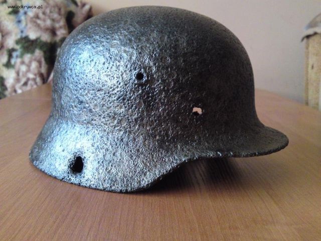

test_m4a1 Napisano 2 Maj 2012 Autor Napisano 2 Maj 2012 Antykor - nie wiem dlaczego mówisz o kwasie szczawianowym skoro po zdjęciach widać że tam nawet grama farby nie ma, gleba byla na prawdę kiepska a co do soli - są ludzie którzy doradzają tylko sól a inni całkowicie odradzają a wybralem sól bo roztwór nie jest żrący. Zastanawiałem się nad autolizą jeszcze.Lew - krokodylki czyste, próbowałem doczyścić druciakiem powierzchnie ale nie dało rady bardziej niż jest na fotce 2 i 3 nawet po moczeniu w wodzie. Tym bardziej nie wiem jak doczyścic środek bo tam szczota cięzko wchodzi, co innego na zewnątrz. Skoro druciak nie daje rady to może wiertarka z odpowidnią końcówką?

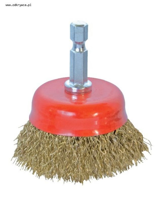

herman1984 Napisano 3 Maj 2012 Napisano 3 Maj 2012 Tak jak napisał Antykor elektroda do środka odwróconego hałera,potem taka szczotka do czyszczenia.Ja taką robię i wychodzi dobrze.

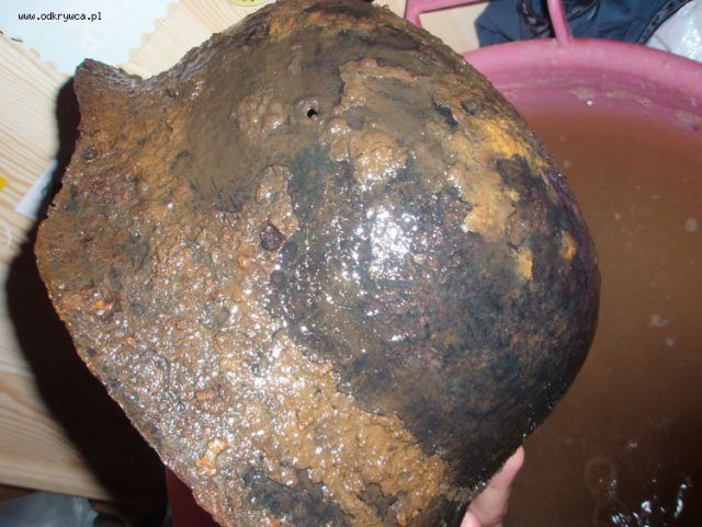

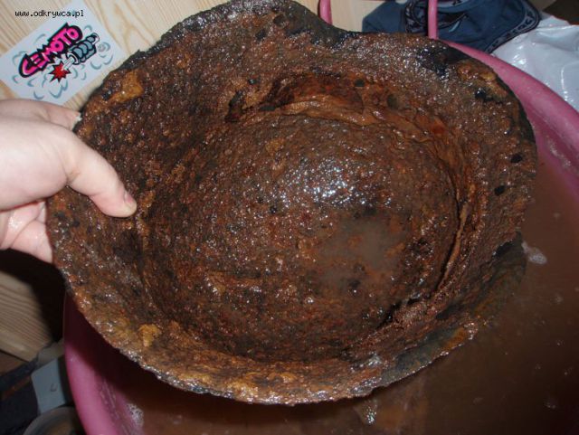

Thomson. Napisano 3 Maj 2012 Napisano 3 Maj 2012 Buli te ciemne miejsca na twoim hełmie to korozja. Hełm nie jest doczyszczony do końca.
