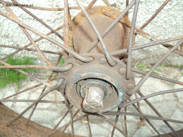

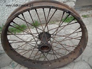

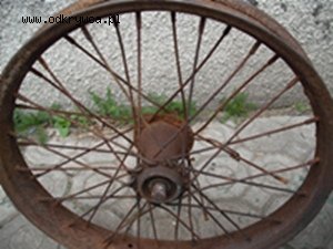

hubal1 Posted April 18, 2012 Author Posted April 18, 2012 Witam proszę o identyfikacje 2 kół.Pierwsze koło- szerokość koła 7,3 cm, średnica 52 cm, na 40 szprych

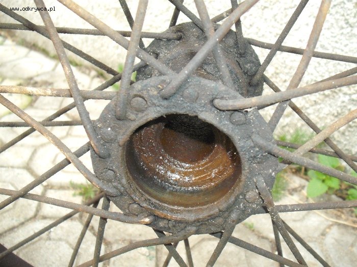

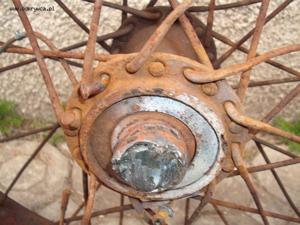

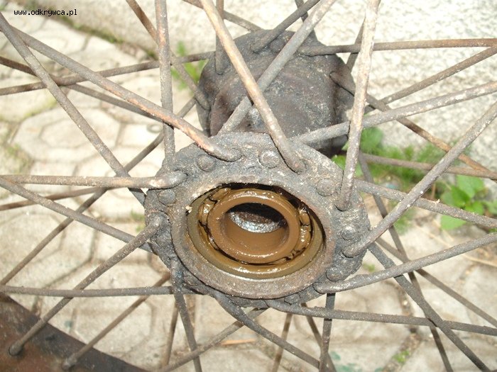

Maćko1410 Posted April 18, 2012 Posted April 18, 2012 Witam,Daj zdjęcia samych piast od boku bo nie widać tam żadnych mocowań czy to zębatki/koła pasowego, czy hamulca. Nasuwa mi się taka myśl że mogą to być koła od wózka bocznego jakiegoś słusznego wieku motocykla. Choć koła wózkowe w znakomitej większości też miały hamulec dlatego prosze o lepsze zdjęcia piast.Pozdrawiam. Maćko

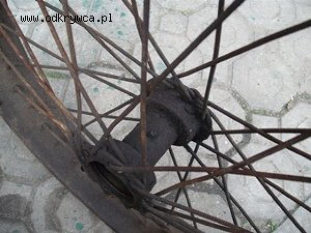

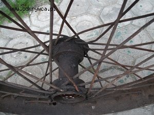

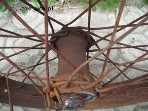

Ferenc Szisz Posted April 25, 2012 Posted April 25, 2012 Raczej ciężko dorwać dwa takie same koła do motoru w tamtych czasach przednie różniło się zwykle od tylnego.Brak śladów mocowania bębna czy zębatki może świadczyć bardziej o jakiejś rikszy czy wózku czymś na jednej osi.Różnica szerokości rafek może wynikać z napraw w epoce (np jedna z junaka druga z emki)obie na 40 szprych tylko różna szerokość.

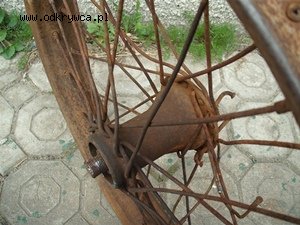

hubal1 Posted April 18, 2012 Author Posted April 18, 2012 Drugie koło.szerokość koła 7,7cm średnica 52cm na 40 szprych
Maćko1410 Posted April 19, 2012 Posted April 19, 2012 Mam takie skojarzenie:http://www.junak.net/nowa/junak/wozki.phpChodzi mi o ten wózek w wersji WB1 produkcyjnej, ilość szprych też zdaje się pasować. Niestety pewności nie mam.Pozdrawiam.Maćko
