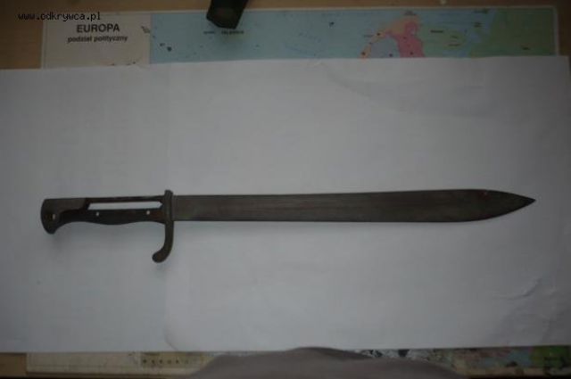

dropek81 Napisano 13 Kwiecień 2012 Autor Napisano 13 Kwiecień 2012 witam w końcu do mnie doszedł bagnet 98/05 liść" i dopiero teraz zauważyłem że ktoś bestialsko go naostrzył :c i teraz pytanie jak go zakonserwować doszedłem do wniosku iż nie będę usuwał lekkiej kaszki z głowni wg mnie taki bagnet ma swój klimacik :D i jeszcze jedno pytanie czy da się samemu zrobić okładki (mam wujka stolarza) i czy da się samemu zrobić zatrzask ?pozdrawiam dropek81

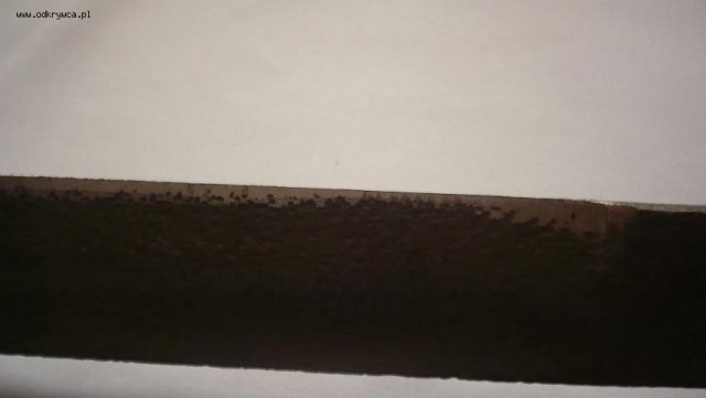

dropek81 Napisano 13 Kwiecień 2012 Autor Napisano 13 Kwiecień 2012 i zdjęcie tylko kawałka naostrzonej nie wiem czy to dobrze nazwe głowni"
dropek81 Napisano 13 Kwiecień 2012 Autor Napisano 13 Kwiecień 2012 w pierwszym poście chodziło mi o to jak zrobić aby to ostrzenie nie wyglądało tak nienaturalnie ;p
dimmu66 Napisano 13 Kwiecień 2012 Napisano 13 Kwiecień 2012 Konserwacja-jak kto lubi-wosk, paraloid, olej do broni itp. Wpisz w szukajkę i wybierz ci Ci spasuje. Myślę, że przy tym stanie każda z wymienionych metod jest dobra. Z tym , że najpierw usunął bym kaszkę. Co do okładzin -zawsze można dorobić, nie będzie problemu , choć można kupić na Al.. oryginały-w/g mnie to zawsze lepsze. Pamiętaj,że potrzebne będą śruby no i opora. Zatrzask dorobić będzie ciężko i chyba się nie opłaci. Ja bym kupił oryginały
dropek81 Napisano 13 Kwiecień 2012 Autor Napisano 13 Kwiecień 2012 w takim razie jak usunąć ką kaszkę ? i leciutką rdzę w jednym miejscu
dimmu66 Napisano 13 Kwiecień 2012 Napisano 13 Kwiecień 2012 Stan jest nie najgorszy więc ja po Fosolu i umyciu zabezpieczył bym wazelinę techniczną(bezkwasową) Ale ja to ja :)
Blitzkrieg Napisano 13 Kwiecień 2012 Napisano 13 Kwiecień 2012 Po co męczyć kwasem jak można zrobić auto/elektrolizę?? Bagnet na tym nie straci, a kwas to kwas. Z ostrzeniem nic niestety nie da się zrobić.
wino1939 Napisano 13 Kwiecień 2012 Napisano 13 Kwiecień 2012 Najpierw go wyczyść, bo czym byś nie posmarował, to będzie się sypał.Z ostrzeniem da się coś" zrobić (uwaga tylko dla ludzi o mocnych nerwach:)- zanurz to ostrzenie w kwasie np. solnym, trochę podeżre szlif i będzie wyglądał prawie jak reszta...PZdrPs. Wiem, ze to nie jest rada z serii mądrych, ale zawsze.
