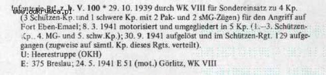

Rheinlander Napisano 15 Kwiecień 2012 Autor Napisano 15 Kwiecień 2012 Dzięki wielkie za info i link do stronki. Znam trochę niemiecki i z tego co wyczytałem zgadza się na pewno że ów regiment stacjonował między innymi w Le Havre we Francji coś około 40 roku. Nie doczytałem się niestety gdzie był w grudniu 42 r. a tej informacji między innymi szukam (wiem tylko że nadal Francja). Jeszcze jedno - czy ktoś z Was wie coś na temat tego batalionu? 1./Inf.Btl.z.b.V.100. Mnie udało się tylko ustalic, że z.b.V to coś w rodzaju batalionu specjalnego przeznaczenia. Interesuje mnie przede wszystkim II połowa 1939 roku.Za wszelką pomoc bardzo Wam dziękuję i pozdrawiam

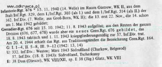

Rheinlander Napisano 18 Kwiecień 2012 Autor Napisano 18 Kwiecień 2012 Dziękuje za zainteresowanie tematem.Sporo mi pomogliście bo trochę udało się dzięki Waszym wskazówką nowego odkopac".A wiec jeśli chodzi o 14./Inf.Rgt.676 to udało mi się dowiedziec, że nr 14 to nic innego jak 14 fala(Wellen)mobilizacyjna, natomiast sam Infanterie-Regiment 676 został utworzony 15 listopada 1940 r. w Güstrow. Opisany dośc dokładnie został na tej stronie: http://www.axishistory.com/index.php?id=3909Jeśli jednak chodzi o szlak bojowy to udało mi się jedynie dowiedziec, że Regiment ten był w 41 roku w rejonie Francuskiego miasta Le Havre w górnej Normandii, i że następnie walczył na froncie wschodnim (chyba pod Kurskiem). Niestety nic więcej nie wiem o działalności we Francji (a ten okres najbardziej mnie interesuje)no i co robił na Śląsku w pierwszym okresie od utworzenia.Mam nadzieje że jeszcze coś uda się w tym temacie zrobic i pomożecie.Proszę również o sugestie/ podpowiedzi odnośnie 1./Inf.Btl.z.b.V.100nr 1 to na pewno 1 fala mobilizacyjna z.b.V czyli zur besonderen Verwendung = specjalnego przeznaczenia i niestety nic poza tym nie wiem. Proszę więc o podpowiedź co oznaczało w Wehrmachcie z.b.V i gdzie szukac 100 batalionu specjalnego przeznaczenia.Dziękuje i pozdrawiam
Rheinlander Napisano 22 Kwiecień 2012 Autor Napisano 22 Kwiecień 2012 Rewelacja bjar_1. Super info. Bardzo dziękuje. Może ktoś z Was wie coś o działaniach wojennych we Francji w grudniu 42 r. w okolicach Le Havre, Le Huort lub Ortzlaz St. Romain. Za każdą informację będę wdzięczny.
