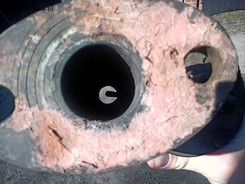

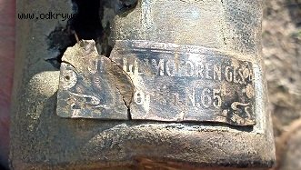

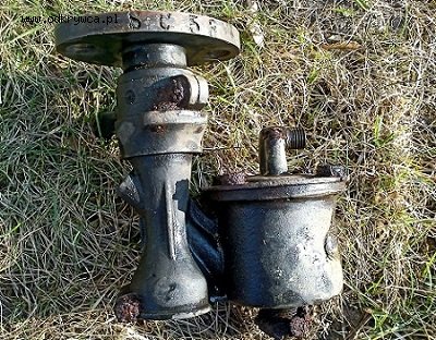

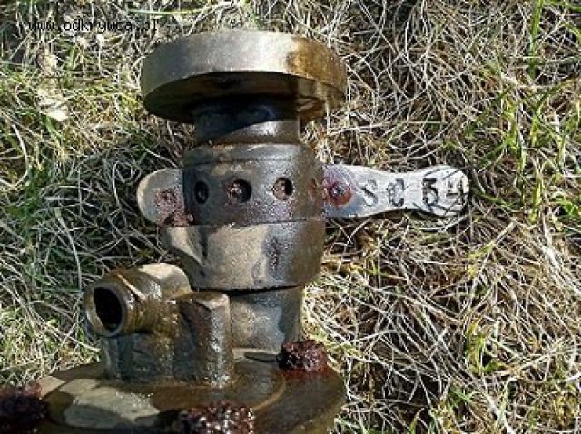

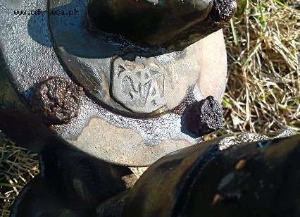

Pieter Napisano 22 Marzec 2012 Autor Napisano 22 Marzec 2012 Witam, prośba do pasjonatów motoryzacji o id; wydaje mi się, że to pompa paliwowa,waga ok. 2 kg;całość z mosiądzu; widoczne sygnatury: SC 53", SC 54", tabliczka znamionowa: Gudell Motoren Berlin N.65" Z góry dzięki & Pozdr.

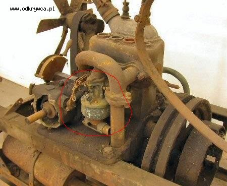

dws Napisano 23 Marzec 2012 Napisano 23 Marzec 2012 możliwe że to część agregatu prądotwórczegona zdjęciu podobny siemensa
lupo55 Napisano 23 Marzec 2012 Napisano 23 Marzec 2012 To jest gażnik firmy Cudell - a nie Gudell.Po zaprzestaniu produkcji samochodów i trójkołowców firma Cudell produkowała w Berlinie silniki i gażniki.Proponuję szukać pod tą nazwą i w tych asortymentach.
Kamiliszaq Napisano 23 Marzec 2012 Napisano 23 Marzec 2012 100% gaźnik. Jak Kolega wyżej pisał do Agregatu lub innego silnika. Wątpię by do Motocyklu. Ale też możliwe.
