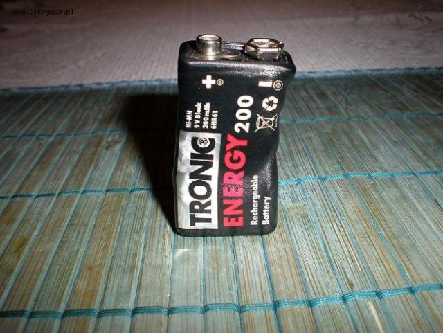

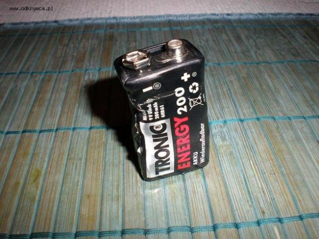

barbarossa1941 Napisano 15 Marzec 2012 Autor Napisano 15 Marzec 2012 Miałem go w kieszeni po wyciągnięciu był dość ciepły i zdeformowany to już drugi taki przypadek z tej firmy,dodam że mam jeszcze Energizery 170 ale tu nic się nie dzieje,Tronici mam tak samo jak Energizery drugi sezon i muszę przyznać że na Tronicach chodziłem do 10 h Energizery góra 5 h przynajmniej póżnym latem bo w marcu przy temp około 10 stopni tracą moc w oczach czy ktoś wie dlaczego?alkaiki były by lepsze?
woytas Napisano 15 Marzec 2012 Napisano 15 Marzec 2012 Zwarłeś plus i minus - np: kluczykamiKolejny przypadek na forum :)
SkunkWeed Napisano 16 Marzec 2012 Napisano 16 Marzec 2012 Dobrze, że to nie był li-ion, z klejnotów nie byłoby co zbierać.
woytas Napisano 16 Marzec 2012 Napisano 16 Marzec 2012 Zapakować do jakiegoś pudełka albo nakleić kawałek taśmy izolacyjnej na oba bieguny. Komuś strzeliła w kieszeni (też przez kluczyki) :) Było na forum jakieś 2 tygodnie temu - chyba Rajtarowi
fuks_ag Napisano 17 Marzec 2012 Napisano 17 Marzec 2012 Porównałeś dwa produkty i wyszło, że firmowe jakieś kiepskie ci siętrafiły (jeśli orginały) lub sam je skopałeś, a skoro zimno to nie trzymają parametrów, jest taki termin: leniwy akumulatorek- mimo ze ni-mh i nie mają efektu pamięci to jest zjawisko podobne ale odwracalne, spowodowane ładowaniem akumulatorka jeszcze nierozładowanego. Pomoże ładowarka z funkcją rozładowania np do NI-CD, lub przy braku takowej, podłączenie opornika, żarówki i wyładowania akumulatorka do minimum nawet poniżej 7v w przypadku 6f22 i ładowania ok10-12godzin z ponownym wyładowaniem na maxa i tak kilka razy- jest duża szansa na reanimację ogniwa. Co do tej zdeformowanej formy akumulatorka, to albo zwarłeś sam-przypadkiem z czymś przewodzącym, lub zwarcie wewnętrzne jednego z ogniw wewnętrznych-ponieważ barie i ogniwa 6f22 są konstrukcją blokową zbudowaną z 7lub8 ogniw zależnie od firmy (akumulatorki).Jeśli używasz wykrywki sporadycznie może i warto alkaiczne lub litowe ( cen i porównań szukaj na forum i allegro, ebay lub innych specjalistycznych).
