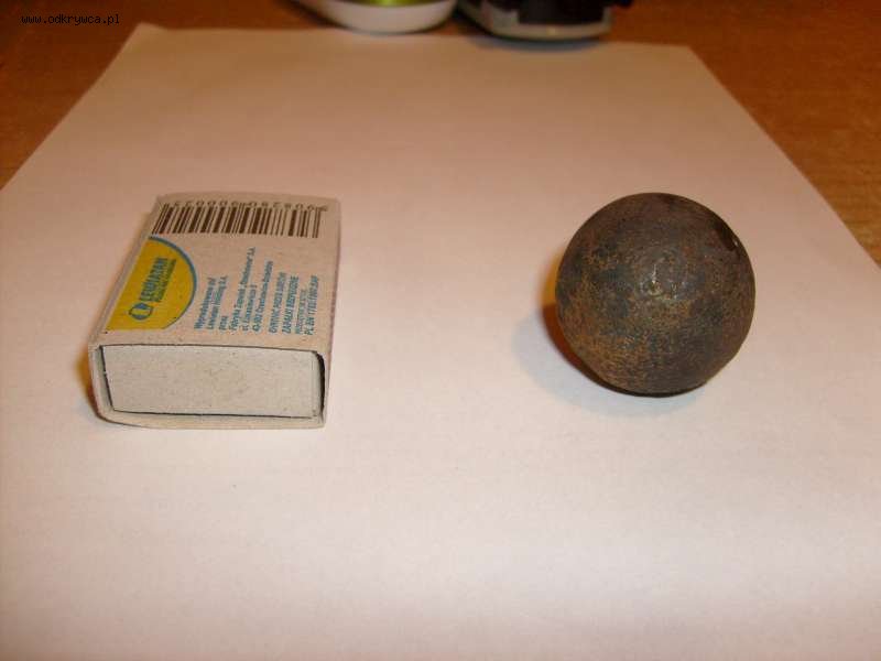

petr Napisano 6 Marzec 2012 Autor Napisano 6 Marzec 2012 WitamProszę o identyfikację - kulki znalezione na złomie.Metalowe - magnes je przyciąga,Średnica ok 33 mm, waga ok 152 gramy.Kulki mają dość nieregularny kształt, nie są idealnie okrągłe jak łożyskowe, każda jest trochę inna.
nabuh Napisano 6 Marzec 2012 Napisano 6 Marzec 2012 Mogą to być kule z jakiejś kruszarki - maszyny ogólnie przyrównując w typie wielkiej betoniarki, w której tego typu kule mieszają się z materiałem kruszonym (to one, jako twardsze rozbijają materiał). Spotykałem takie np w cementowniach.
wino1939 Napisano 6 Marzec 2012 Napisano 6 Marzec 2012 Albo młynek kulowy, albo zajechane łożysko.PZdr
