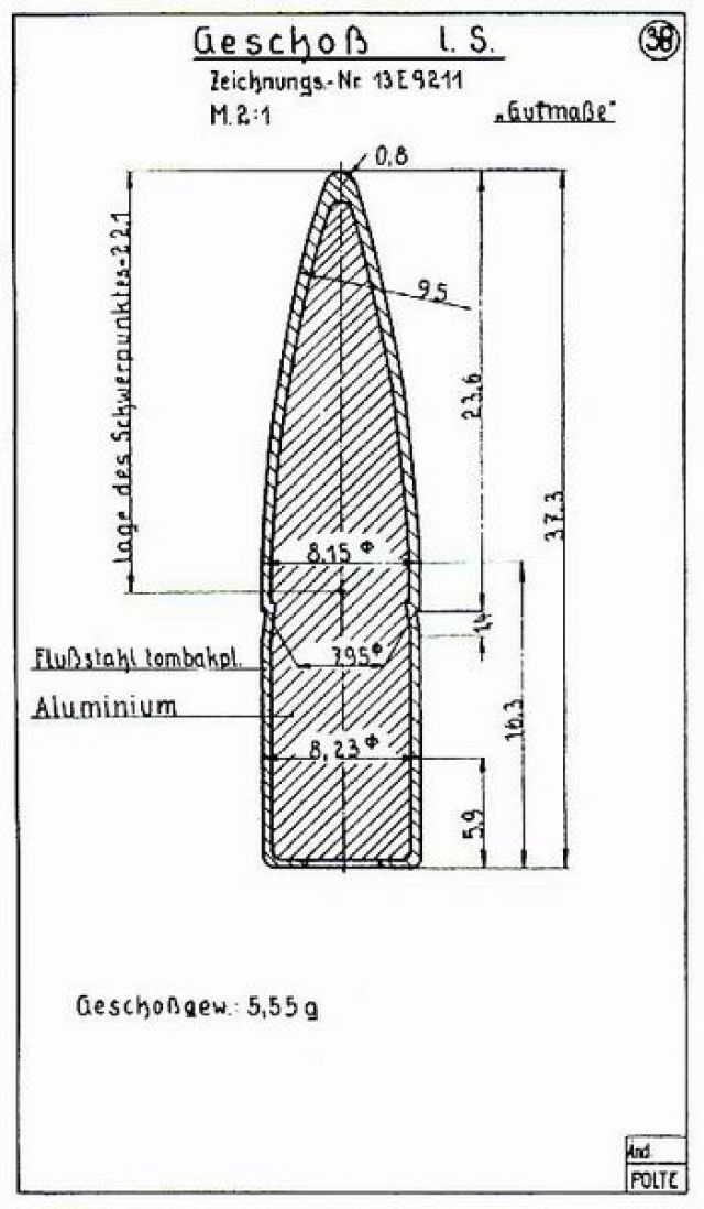

Kiler Napisano 14 Marzec 2004 Autor Napisano 14 Marzec 2004 Witam!Mam 2 pytania1. Jakie pociski w amunicji 7,92x 57 mm stosowano w amunicji lotniczej (prosze o podanie symboli np. s.S.,S.m.K.l'Spur itd)2. Do czego stosowano pocisk przedstawiony obok, caly aluminiowy wewnatrz.Dzieki i pozdrawiam szukaczy!
jerzyk Napisano 14 Marzec 2004 Napisano 14 Marzec 2004 witamna rysunku jest pocisk lekki lS (leichtes Spitzgeschoss - pocisk lekki) miał aluminiowy rdzeń i dlatego ważył tylko 5,5 g, przez co osiągał większą prędkość początkową - 925 m/s, ale w związku z tym posiadał krótszy zasięg (pociski te były używane głównie w obronie przeciwlotniczej); produkcja amunicji z tym pociskiem stanowiła około 4-7 % całkowitej produkcji. podobny był pocisk lS-L'Spur - to również pocisk leki ale połączony ze smugaczem. produkowano go w ilościach mniejszych od 1% całkowitej produkcji.Do żytku w lotniczych MG17 produkowano naboje posiadające oznaczenie V Patrone" (czyli verbessert - wzmocnione) co oznaczało wzmocniony ładunek miotający, początkowo stosowano ładunki prochu nitrocelulozowego o symbolu Nz.Gew.R.P 1,8x1,3/0,2 i wadze 3,2-3,4 g, a następnie silniejszy materiał miotający - Nitro Penta". Naboje te, znakowane zielonym pierścieniem na pocisku, o wyższej o 15 % prędkości początkowej i wyższym ciśnieniu nie były polecane do użytku w zwykłych karabinach gdyż powodowały szybsze zużycie luf. Amunicja tego typu była dostępna z pociskiem :S.m.K.v (Sptizgeschoss mit Stahlkern, verbessert) - pocisk z rdzeniem stalowymS.m.K. L'Spur.v (Spitzgeschoss mit Stahlkern und Leuchtspur) - pocisk z rdzeniem stalowym, smugowyS.m.K. Gl'Spur.v (Sptizgeschoss mit Stahlkern und Glimmspur) - pocisk z rdzeniem stalowym, świetlny (wskaźnikowy nocny)P.m.K.v (Phosphor mit Kern) - pocisk z rdzeniem stalowym, smugowy, zapalającyB Patrone v (Beobachtung Patrone) - pocisk wskaźnikowy, wybuchowo zapalającyS.m.K. Ub. m. Zerl. (Sptizgeschoss mit Stahlkern Übungsmunition mit Zerleger) - pocisk z rdzeniem stalowym, ćwiczebny, z samolikwidatorem S.m.K. L'Spur Ub. m. Zerl. (Sptizgeschoss mit Stahlkern und Leuchtspur, Ubungsmunition mit Zerleger) - pocisk z rdzeniem stalowym, smugowy, ćwiczebny, z samolikwidatorem(dwa ostatnie to pociski ćwiczebne (Übungspatrone), używane do strzelania do celów powietrznych ciągniętych za samolotem (Luft-Schleppziele).oczywiście w pełnych nazwach pocisków nie powtarzałem słowa verbessert.pozdrawiam - jerzyk
