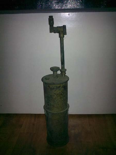

konrad-90 Napisano 23 Luty 2012 Autor Napisano 23 Luty 2012 Chciałem się dowiedzieć co to za przedmiot i do czego służy i z jakiego działa są łuski z którego jest zrobiona, a jak by ktoś znał wartość tego przedmiotu to prosił bym o wycene. Pozdrawiam
saperfts Napisano 24 Luty 2012 Napisano 24 Luty 2012 ja bym sie zgodzil z Luftlanderem ze to moze byc karbidowka.
saperfts Napisano 24 Luty 2012 Napisano 24 Luty 2012 jakies dokladniejsze foto szczegolow by sie przydalo:)
Vantar Napisano 23 Luty 2012 Napisano 23 Luty 2012 czyżby coś do pędzenia bimbru? jakiś destylator?zrób bliższe zdjęcia górnej części.

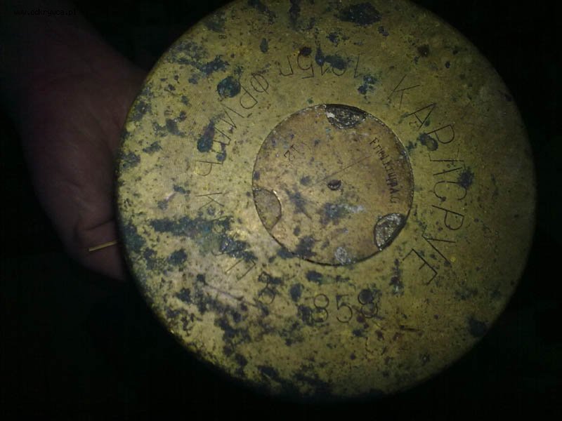

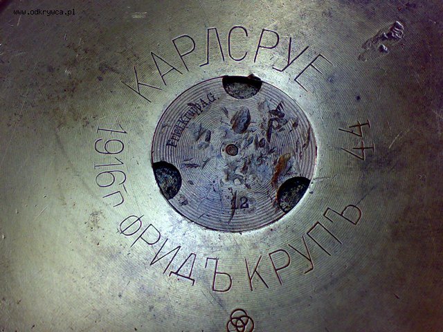

Luftlander Napisano 23 Luty 2012 Napisano 23 Luty 2012 Bardzo ciekawa łuska 1915 rok z Friedrich Krupp Karlsruhe pisane cyrylicą na pewno nie dla Rosji carskiej może dla Bułgarii?
Luftlander Napisano 23 Luty 2012 Napisano 23 Luty 2012 Czy na końcu 1915 nie ma przypadkiem litery г".
Luftlander Napisano 23 Luty 2012 Napisano 23 Luty 2012 Tak jak przypuszczałem łuska produkowana dla Bułgarii...http://wk2ammo.com/showthread.php?4357-10-5-cm-WK1-deutsch&highlight=Krupp+Bulgarianzdjęcie łuski z linku------------------------------------------>
