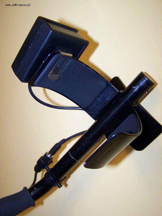

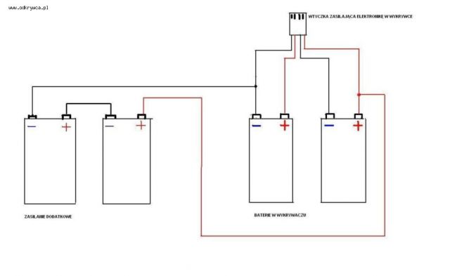

RIDER Napisano 18 Październik 2012 Napisano 18 Październik 2012 Ja w swoim sprzęcie zastosowałem taki patent,dwie dodatkowe baterie.Żywotność zasilania wzrosła do trzech wypadów po 8h.
Piotr.Poszukiwacz Napisano 25 Październik 2012 Napisano 25 Październik 2012 Ekstra patent, nie spada? :)
major02 Napisano 1 Listopad 2012 Napisano 1 Listopad 2012 a możesz dać jakąś fotkę jak to po podłączyłeś ?? bo ja się boję że jak się za to zabiorę to coś zaraz spalę:)
RIDER Napisano 7 Listopad 2012 Napisano 7 Listopad 2012 Niestety nie dysponuję żadną fotką bo sprzęt już zmienił właściciela,ale jakbyś miał jakiś kłopot to wal na priv. chętnie pomogę.
armand Napisano 7 Listopad 2012 Napisano 7 Listopad 2012 Do ZEWNĘTRZNYCH przewodów we wtyczce można dołączyć zasilanie z baterii lub akumulatorków o napięciu od 14 do 18V. Uwaga! Do czerwonego przewodu podłączamy plus zasilania zewnętrznego, do czarnego przewodu podłączamy minus zasilania. Uwaga! Odwrotne podłączenie plusa i minusa powoduje uszkodzenie płytki drukowanej. Równoległe podłączanie baterii jak wykonano na rysunku nie jest polecane. Jedna z baterii może wykazać rozładowanie lub zwarcie, druga się rozgrzeje i będzie gorąco.
fuks_ag Napisano 8 Listopad 2012 Napisano 8 Listopad 2012 Patrząc na schemat kolega Rider przedobrzył bo zewnętrzne dwie baterie połączył szeregowo a(zakładam że wszystkie ogniwa mają te samew przybliżebiu napięcia np. 1.5v ) następnie podpiął równolegle pod wtyczkę. Błąd jest taki że zamiast zwiększyć amperaż zwiększył napię cie dwukrotnie i jak słusznie zauważył kolega Armand możebyć gorąco, spali się jakiś scalak. Właściwe rozwiązanie polega na podłączeniu po jednej zewnętrznej baterii do ogniw w wykrywaczu(dotyczy schematu kolegiRidera ).,
fuks_ag Napisano 8 Listopad 2012 Napisano 8 Listopad 2012 Jest jeszcze jedna możliwość połączenia dodatkowego równoległego zasilania zewnetrznegonętrznego mostkując dwa wewnętrzne piny we wtyczce
