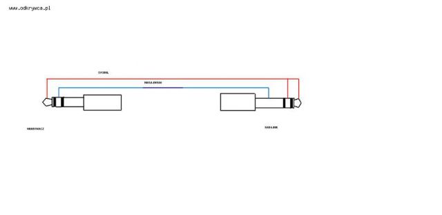

RIDER Napisano 31 Styczeń 2012 Napisano 31 Styczeń 2012 Witam.Spróbuj połączyć wykrywacz z nadajnikiem jak na rysunku.Ja ze swoim Prospectorem miałem prawie identyczny problem a też kombinowałem z wtykiem mono i niestety nie robiło.Dopiero w takiej kombinacji zadziałało,oba wtyki stereo.Ale musiałem trochę posiedzieć z miernikiem i sprawdzić połączenia gniazda słuchawkowego w wykrywaczu.
STYCHU3 Napisano 3 Luty 2012 Autor Napisano 3 Luty 2012 no i się udało , zmostkowałem tylko jeszcze masę w dużym jacku co wchodzi do wykrywki i już wszystko działa jak należy.Dzięki RIDER
