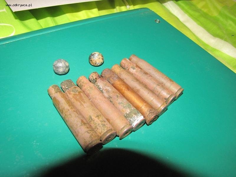

Orion249 Napisano 19 Listopad 2011 Autor Napisano 19 Listopad 2011 Czy może mi ktoś potwierdzić na 100%,że to łuski od Mausera.Znalazłem je w okopie.Trafiło się też parę ołowianych kulek fi 12mm, czy mogą być ze szrapnera ?Z którego roku to mogą być łuski ?Jak czytać sygnatury łusek ??

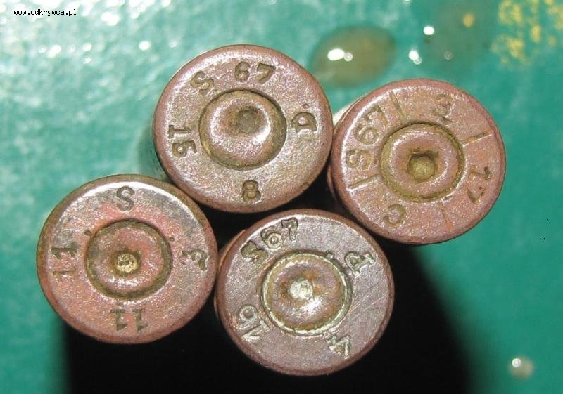

tyfus Napisano 19 Listopad 2011 Napisano 19 Listopad 2011 od Mausera. Niektóre przeszły elaborację, niektóre nawet dwukrotnie.Sygnatury jak czytać ? w sumie różnie czytają, np. :http://www.municion.org/792/792x57_03.htmjak przepiszesz sygnatury, to da się coś o nich więcej powiedzieć.
tyfus Napisano 19 Listopad 2011 Napisano 19 Listopad 2011 C / S67 / 3 / 17C - producent : Munitionsfabrik Cassel, de Cassel, Niemcy.S 67 - to oznaczenie stopu - mosiądz 67 (67% miedzi i 33% cynku)3 - jak sie nie mylę numer partii produkcyjnej17 - rok produkcji : 1917D. - producent : Königliches Arsenal, de Dresde, NiemcyS 67 - jak wyżej8 - jak wyżej15 - rok produkcji : 1915P - producent : Polte Armaturen und Maschinenfabrik A.G., Magdeburg, NiemcyS 67 - jak wyżej4 - jak wyżej16 - rok produkcji : 1916Post został zmieniony ostatnio przez moderatora tyfus 23:06 19-11-2011
Orion249 Napisano 19 Listopad 2011 Autor Napisano 19 Listopad 2011 Nie ukrywam że jestem świeżakiem w tym temacie.Znalazłem około 100 takich łusek w miejscu będącym prawdopodobnie okopem.Czy uważacie to za dobre znalezisko ???
