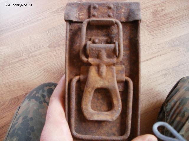

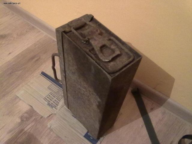

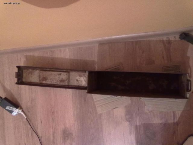

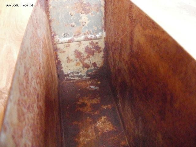

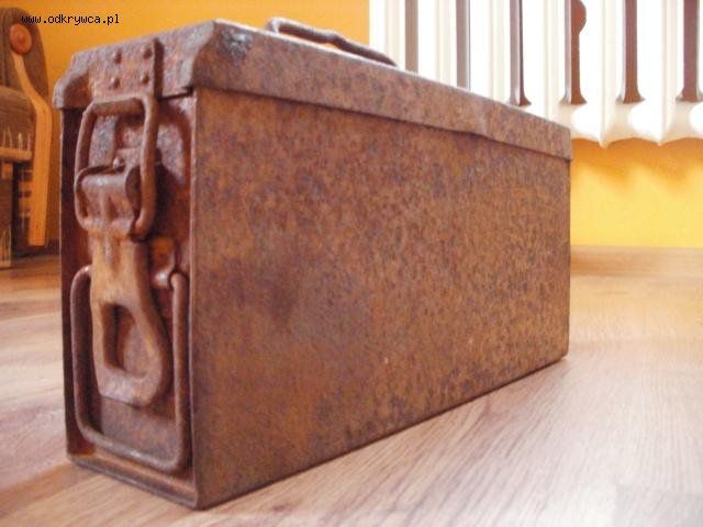

saperfts Napisano 11 Październik 2011 Autor Napisano 11 Październik 2011 czesc . wczoraj kupilem na zlomie ta skrzynke, na zewnatrz jest troche skorodowana:D ale wewnatrz jest jeszcze piaskowa farba i w dobrym stanie uszczelka. czym potraktowac ta skrzynke? kwasem szczawiowym? za pomoc dzieki pozdr

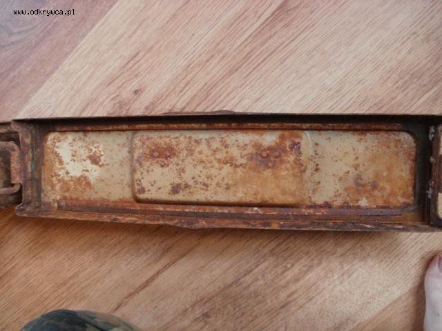

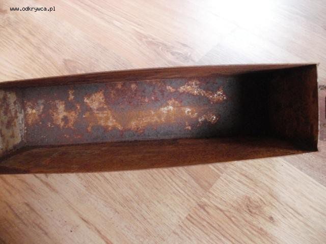

vis1939 Napisano 11 Październik 2011 Napisano 11 Październik 2011 Regulaminowo 250,przy 300 już prawie rączkę urywa:)Mażnij ją wstępnie fosolem,zobaczysz ile zostało na zewnątrz farby.Jak lichota to szkoda się bawić z fosolem,do szczawiu brudasa.Unikaj moczenia uszczelki w kwasach.
saperfts Napisano 12 Październik 2011 Autor Napisano 12 Październik 2011 no nareszcie kto pomógł. No to dzisiaj po fosol jadę. A na allegro kupię szczawia. I zobaczymy. Dzięki vis:)

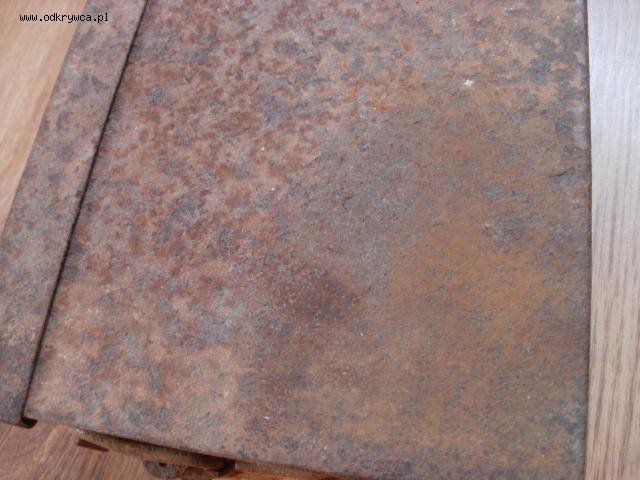

saperfts Napisano 12 Październik 2011 Autor Napisano 12 Październik 2011 takk wyglada z wierzchu. raczej farby nie ma
vis1939 Napisano 12 Październik 2011 Napisano 12 Październik 2011 Szczaw - przynajmniej uratujesz farbę z wnętrza.
Voucur Napisano 12 Październik 2011 Napisano 12 Październik 2011 Tylko nie zapomnij po kąpieli w kwasie szczawiowym i czyszczeniu tej skrzynki wygotować (najlepiej w wodzie destylowanej, ale od biedy jak nie masz, może też być zwykła miękka woda, wodę wypada chociaż raz zmienić). W przeciwnym wypadku uratujesz farbę, a zabijesz skrzynkę. Ten proces nie nastąpi w miesiąc ani dwa, więc metoda ze szczawiem wykonana po łebkach jest dobra, jak chcemy się szybko wyzbyć towaru i odpicować" go, aby lepiej się sprzedał. Po roku lub dwóch możesz jednak zobaczyć efekty niechlujnie wykonanego czyszczenia szczawiem". Dlatego ja kwas szczawiowy stosuję w ostateczności i raczej w przypadku mniejszych gabarytowo przedmiotów.
saperfts Napisano 12 Październik 2011 Autor Napisano 12 Październik 2011 czyli wewnętrzną cześć smarne fosolem. A zewnątrz szczawien. I tylko smarowac?
herman1984 Napisano 12 Październik 2011 Napisano 12 Październik 2011 Smarowanie szczawiem nic nie da tylko kąpiel.Siłą rzeczy i środek się załapie na spa.Pzdr
saperfts Napisano 12 Październik 2011 Autor Napisano 12 Październik 2011 ok ok . dzieki zobaczymmy. ej a mam pytanie ?:D to mozna spiepszyc? :D
Voucur Napisano 12 Październik 2011 Napisano 12 Październik 2011 Kwas szczawiowy wbrew pozorom to dość agresywny kwas organiczny, ma tendencję do wnikania dość głęboko w strukturę krystaliczną metalu i chętnie w niej pozostaje. Dlatego właśnie ważne jest dokładne wygotowanie eksponatu po czyszczeniu, ze zmianą wody, aby się go w jak największym stopniu pozbyć. Jeśli tego nie zrobisz, to raczej jedyna rzecz, którą możesz spieprzyć. Oczywiście jak dasz za mocny roztwór kwasu szczawiowego i potrzymasz przedmiot w roztworze zbyt długo, to o farbie też raczej zapomnij - lepiej zacząć od nawet umiarkowanego, delikatnego roztworu i przede wszystkim kontrolować proces dość często. Jeśli zapomnisz o kąpieli i pojedziesz sobie np. na weekend na ryby to po powrocie zastaniesz gołą blachę z żółtymi wykwitami.Testowałem temat na głowicach do Panzerfausta 30k które miałem w farbie. Po dwóch sztukach dałem sobie spokój ze szczawiem i przeszedłem na mozolną mechaniczną metodę punktowego czyszczenia rdzy i moczenia w preparatach na bazie ropy naftowej. Ewentualnie delikatną elektrolizę na bardzo słabym prądzie i słabym roztworze, ale to w przypadku wnętrza skrzynki jest dość trudne.Tak naprawdę nie da się oczyścić rdzy do końca i uratować całej farby, zawsze zostanie nieco tej pierwszej i ubędzie tej drugiej. Kwas szczawiowy, wbrew temu co można czasem przeczytać na allegro i forach dyskusyjnych, nie jest jakimś cudownych środkiem który przywraca farbę na zardzewiałym przedmiocie. Owszem, nie jest najgorszy, ale wymaga przestrzegania pewnych reguł i doświadczenia w pracy z nim. Jak masz czas, to lepiej pobaw się z fosolem. Mnie osobiście by się nie chciało, bo ta skrzynka dla mnie nie przedstawia sporej wartości, natomiast jest to Twoja prywatna sprawa i doświadczenia w konserwacji z nią możesz przenieść w przyszłości na bardziej unikalne eksponaty, gdzie naprawdę będzie warto przysiedzieć fałdów" i zrobić wszystko porządnie.
