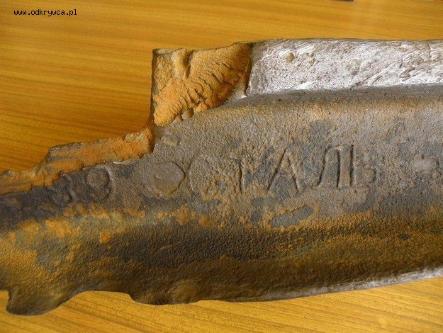

Podczas prac ziemnych przy budowie kładki przez rzekę wiertnica wydobyła na powierzchnię kilka fragmentów szyn kolejowych. Z napisów na nich wiadomo, że są pochodzenia rosyjskiego z końca XIX wieku (rok 1889). Trudno jest zidentyfikować ich producenta, bowiem napisy są niekompletne (szyny zostały prawdopodobnie rozerwane wybuchem).
10 odpowiedzi na to pytanie
Pomijam kwestię samej miejscówki - w tej okolicy według mej wiedzy, między innymi na podstawie dostępnych map z różnych okresów, nigdy nie było żadnych torów! Muszą być to więc artefakty obce, może naniesione podczas regulacji rzeki w latach 70-tych ub. wieku.
Tu moja prośba o pomoc, kierowana głównie do znawców materii kolejowej - czy na podstawie tego profilu możliwa byłaby identyfikacja typu i przeznaczenia tej szyny ? Profil jest nietypowy bo niesymetryczny - główka z lewej strony posiada zaokrąglenie pod kątem prostym a z prawej kształt półkola. Czy może to być szyna kolejki wąskotorowej?
Wcześniej, czyli począwszy od lat 30-tych XX w. kładka była konstrukcji całkowicie drewnianej. Znalezisko to miało miejsce kilka metrów od istniejącej obecnie a wybudowanej na śladzie dawnej.
Niesymetryczny profil jest efektem wycierania się szyny o bandarz kół,szczególnie widoczne na łukach torowisk.Przy nadmiernym wytarciu można ją obrócić lub dać jak tutaj na element konstrukcyjny.
Zgodziłbym się z Tobą ale nie w tym przypadku - spójrz na kształt główki od spodniej strony - z lewej wznosi się pod kątem podczas gdy po prawej jest regularna połowa okręgu. Przejrzałem wszystkie dostępne mi źródła i nie znalazłem analogicznej konstrukcji, hmm...
Szyna Vingolesa typu lekkiego, bardzo zbliżona do pruskiego typu 6.
Jak już koledzy zauważyli szyny staroużyteczne używano do celów niekoniecznie kolejowych.
W tym sęk, że na promieniu nie ma żadnych śladów eksploatacji, tzn. wygładzenia materiału, wgnieceń, przemieszczeń czy innych uszkodzeń mechanicznych. Jest to stan surowy, hutniczy.
Ślad eksploatacji w postaci wygładzenia powierzchni znalazłem jedynie na wierzchu główki co skłania mnie do twierdzenia iż brała ona udział w typowej eksploatacji komunikacyjnej. Widoczne na zdjęciu błyszczące ślady tarcia pochodzą od freza wiertnicy.
