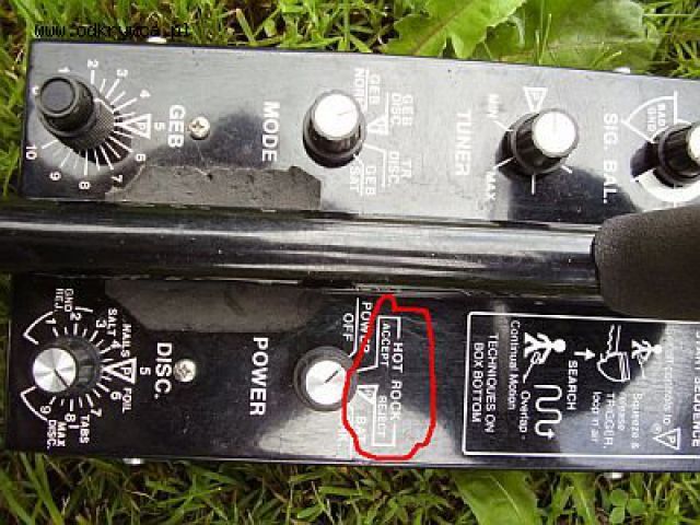

mates_chmk Napisano 3 Październik 2011 Autor Napisano 3 Październik 2011 witam posiadaczy tego oto sprzętu.Mam taki problem że gdy chodzę po polach gdzie występuje dużo kamieni wykrywacz piszczy i wskazówka wychyla się maksymalnie w prawo...domyślam się że powodem są minerały zawarte w kamieniach ale czy można to jakoś dyskryminować??za wszelkie wskazówki będę wdzięczny.poozdrawiam
dino73 Napisano 3 Październik 2011 Napisano 3 Październik 2011 a masz kolego do niego instrukcje?powinno coś na ten temat tam pisać.W moim whitesie eagle mam ustawienie +95(koniec skali)gdybym miał ją włączoną to też by ni piszczał na kamienie magnetyczne.Może zadaj swoje pytanie też na forum Proscana on bardzo dobrze zna te wykrywacze.
sza.man Napisano 3 Październik 2011 Napisano 3 Październik 2011 przed zapytaniem proscan proponuję zmniejszyć czułosć
dino73 Napisano 3 Październik 2011 Napisano 3 Październik 2011 a czy kolega nie ma na którymś przełączniku takiej nastawy HOT ROCK Reject"ta nastawa właśnie odpowiada za eliminacje sygnałów od kamieni magnetycznych.
pytajnick Napisano 4 Październik 2011 Napisano 4 Październik 2011 Jeżeli ma starszy typ whitesa 5900 to nastawy HOT ROCK Reject" nie będzie miał .
mates_chmk Napisano 4 Październik 2011 Autor Napisano 4 Październik 2011 własnie mam dokladnie ten model whitesa,czyli mam chodzic na nastewie ROCK Reject??a reszte ustawień sie nie zmieniaja?czyli ustawienia do gruntu itp?z góry dzieki za wszelkie info
