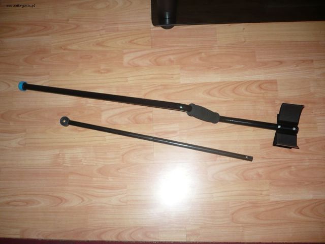

gral Napisano 23 Wrzesień 2011 Napisano 23 Wrzesień 2011 Witam.Zrobiłem już kilkanaście stelaży i za każdym razem coś mi nie pasowało.Najlepszym rozwiązaniem okazało się S" i oczywiście najwygodniejsze w użytkowaniu (najmniejsze obciążenie ręki).Rurka aluminiowa 20x1,5mm (symbol P8 lub P38) ta najbardziej plastyczna,wyginana na zimno (z zamrożoną wodą w środku).Wysięgnik rurka laminatowa lub węglowa 16mm.Ten z fotki już został z wykrywaczem.

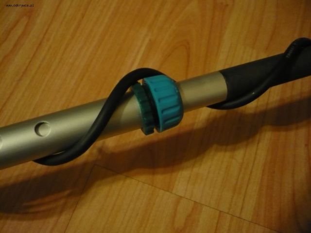

gral Napisano 1 Październik 2011 Napisano 1 Październik 2011 Właśnie ja stosuję łącznik do węży ogrodowych 1/2 x 1/2.Z lekkim luzem pasuje na rurkę alu 20mm i bardzo dobrze zaciska rurkę (np.laminatową) 16mm.Odcinasz kawałek gwintu przed łącznikiem na środku,środek wypadnie po odcięciu i wklejasz na rurkę,nakrętka zaciska żerdź dolną jak wąż.Konstrukcja bardzo solidna i sztywna,z tą z fotki chodziłem ponad rok nic nie puściło jak i w innych stelażach.Powodzenia.

gral Napisano 2 Październik 2011 Napisano 2 Październik 2011 Sposób połączenia.Tutaj akurat jakaś redukcja (ta zielona) i dopasowana do niej nakrętka.

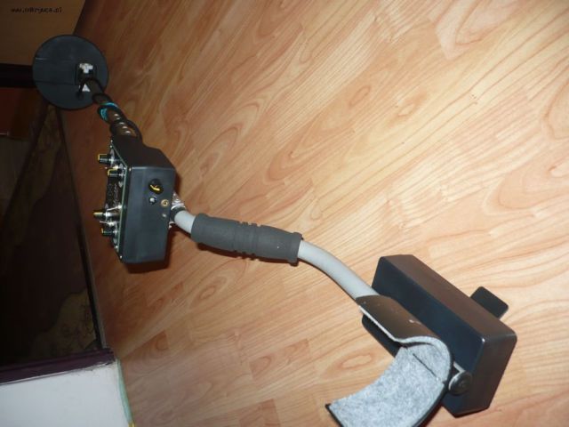

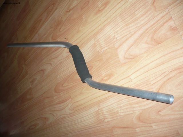

gral Napisano 2 Październik 2011 Napisano 2 Październik 2011 Wygięta rurka alu ze starego bagażnika od malucha"(na zimno)

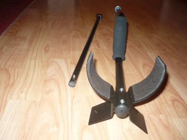

gral Napisano 2 Październik 2011 Napisano 2 Październik 2011 To już ostatnia wersja,chyba najlepsza z nim sprzedałem mojego All-a.Teraz mam Deltę więc przestałem się tym zajmować.

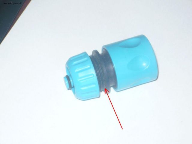

gral Napisano 2 Październik 2011 Napisano 2 Październik 2011 Do tych ostatnich wykorzystywałem coś takiego lub z nakrętkami po obu stronach.Strzałką zaznaczyłem miejsce cięcia (tuż przed kołnierzem,ciąć najlepiej piłką do metalu). Do rurki przyklejałem klejem dwuskładnikowym.

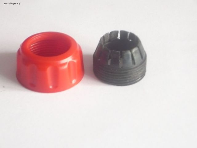

gral Napisano 2 Październik 2011 Napisano 2 Październik 2011 Gotowy odcięty element zaciskowy.Polecam jeszcze wykonanie zatrzasku który dodatkowo ustabilizuje stelaż i ułatwi szybki montaż w terenie.Pozdrawiam.
