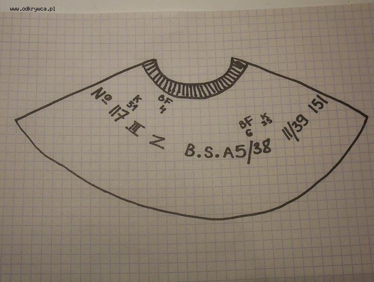

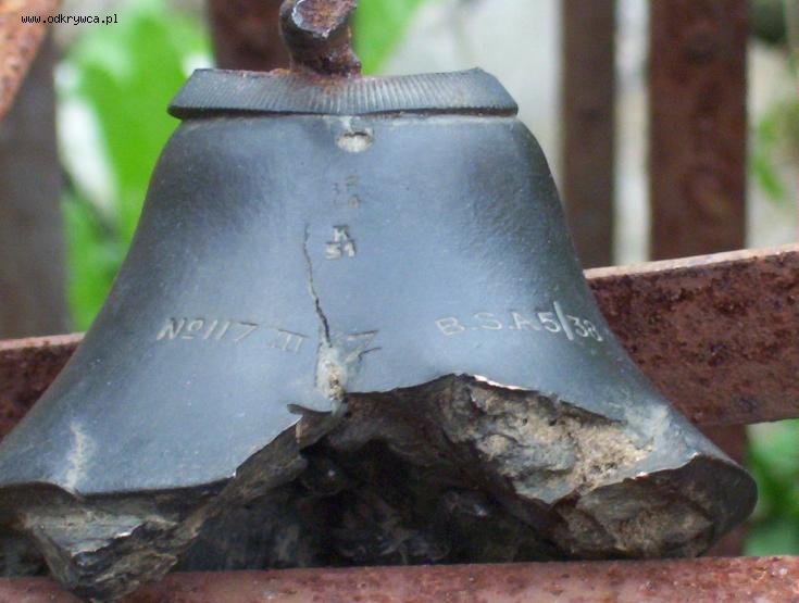

Witam... Przedstawiam do identyfikacji mosiężne szczątki zapalnika. Chyba brytyjski ( standardowy ? ), drugowojenny. Uprzejmie proszę kolegów o wyjaśnienie w jakiego rodzaju pociskach i w jakich działach był używany...? Czy słusznym by było twierdzenie, że w 1939r. był używany przez Wojsko Polskie? Za wszelkie sugestie serdecznie dziękuję. Pzdr.

Tak Angielski : zaplnik uderzeniowy NR 117 używanystosowany np w 25 funtówkach . Z tego co mi wiadomo nie był używany przez Wojsko Polskie.
Pisze z pamieci wiec prosze o wyrozumialość resztę znajedziesz w google
http://www.specialistauctions.com/auctiondetails.php?id=1331628
http://pl.wikipedia.org/wiki/Haubicoarmata_25-funtowa
