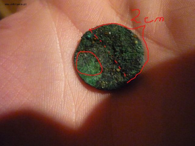

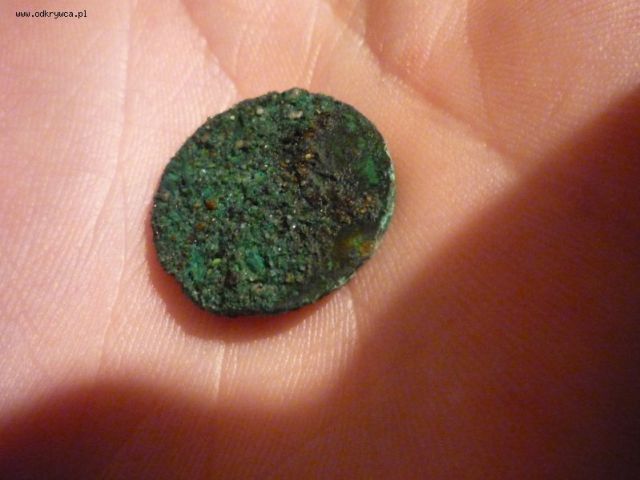

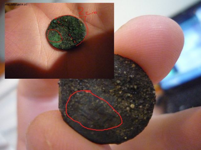

bero501 Napisano 22 Sierpień 2011 Autor Napisano 22 Sierpień 2011 Witam, czy ktoś wie jak wyczyścić tą monetę kawałek bez wżeru pokazuje dobrze zachowaną rękę trzymającą miecz . Czy jest jakas możliwość wyczyszczenia i sens?
Anarchista Napisano 23 Sierpień 2011 Napisano 23 Sierpień 2011 Widzę dwie możliwości:- autoliza, która usunie wszystko do gołego metalu- mechaniczne usuwanie narośli poprzez podważanie, odkuwanie itp.W obu przypadkach na zbyt wiele bym nie liczył chociaż niespodzianka też jest możliwa.Jeżeli chodzi o chemię to wszystko co jest w stanie usunąć tę skorupe, usunie też patynę.
pablorex Napisano 23 Sierpień 2011 Napisano 23 Sierpień 2011 Nie stosuj żadnego czyszczenia mechanicznego ani autolizy, szczególnie ta druga metoda jest bardzo inwazyjna.Proponuję na początek potrzymaj monetę w wodzie utlenionej (3%) do dostania w każdej aptece. Jeśli po 2-3 dniach nic się nie będzie działo z monetą wrzuć ją do Perhydrolu (30% woda utleniona). Nie trzymaj dłużej niż godzinę, no chyba że nadal nic się nie będzie działo to możesz wydłużyć proces moczenia do kilku godzin ale co jakiś czas sprawdzaj czy jest ok.Potem pod wodę (uważaj tylko na skórę bo Perhydrol jest żrący i zostawia białe plamy na skórze i szorowanie twardą szczotką do zębów.Jeśli to nie pomoże to już raczej nic tej monecie nie pomoże.

bero501 Napisano 24 Sierpień 2011 Autor Napisano 24 Sierpień 2011 Najpierw moczyłem ok. tygodnia w oliwce potem 4 dni w wodzie utlenionej . Woda utleniona przyniosła minimalny efekt wyszła literka K. Spróbuję w perhydrolu nic do stracenia nie mam ;). Tylko gdzie to kupić?

bero501 Napisano 25 Sierpień 2011 Autor Napisano 25 Sierpień 2011 25 minut moczenia w tym cudzie i oto efekty. Oprócz miecza widać już nogę orła trzymającą miecz.
jacekpluszak Napisano 25 Sierpień 2011 Napisano 25 Sierpień 2011 bero , daj się moniakowi pomoczyć spokojnie 3 h...monetka jest mocno nieczytelna , niech się pomoczy...a tak nawiasem mówiąc to tanio kupiłeś , ja za 0,5l dałem 24,50.pozdrawiam.
