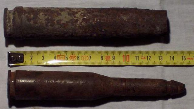

zgryzik Napisano 10 Marzec 2004 Autor Napisano 10 Marzec 2004 kalibry:górna około 20mm a ta niżej około 14,5mmbicia nieczytelneod czego one?pozdrawiam
Frozzer Napisano 10 Marzec 2004 Napisano 10 Marzec 2004 gorna to flakdolna chyba panzerbushe, ale nie jestem pewien
Frozzer Napisano 10 Marzec 2004 Napisano 10 Marzec 2004 dolna na pewno nie panzerbushenie wiem co to za cudo, pierwszy raz widze
MK Napisano 11 Marzec 2004 Napisano 11 Marzec 2004 Ta pierwsza to Flak 20 ale ta druga to chyba 13 x 64 B mm z lotniczego MG-131?Sprawdźcie gdzieś, podrzucam link:http://www.luftwaffe3945.hpg.ig.com.br/mg131.htmNa środkowym zdjęciu coś jakby widać.Niestety nie mogę znaleźć takiej fajnej strony o niemieckiej ammo, ale proszę sprawdzić - to chyba to, co myślę.
MK Napisano 11 Marzec 2004 Napisano 11 Marzec 2004 HA! A jednak! Będzie to chyba na pewno" z lotniczego 15 mm MG 151.Patrzcie na nabój oznaczony D".Chyba identiko?http://www.inert-ord.net/luft02h/Jednak Google a WP to niebo a ziemia...I jeszcze jedno: Jak już co, to Panzerbuchse
MK Napisano 11 Marzec 2004 Napisano 11 Marzec 2004 Może paść pytanie: skąd lotniczy nabój?Otóż:Ciężki MG 151 również zaprojektowany został jako broń pokładowa, w późniejszym okresie używany był również na ziemi. Broń ta, produkowana przez Mausera od 1940, w wersji MG151/15 posiadała kaliber 15mm,z racji dużej wagi wymagała używania małej dwukołowej podstawy. Używano amunicji Panzergranaten-Patrone 15mm. MG 151 był zasilany taśmowo. Większość MG 151 używano na ziemi jako stanowiska obrony p-lot. Znów liczba MG 151/15 przystosowanych do działań naziemnych jest niejasna, nawet trudno oszacować ile egzemplarzy tego typu zostało wyprodukowanych, od numeru 249,609 zawierały dużą ilość MG151/20, 20mm wersji tego samego typu (różniły się tylko kalibrem), broni rzadko używanej w roli naziemnej (czasem zastępowano inne typy w stałych punktach obrony p-lot).To by było na tyle. Mam nadzieję, że pomogłem, że to w ogóle ten pocisk!Trzymaj się - MK!!Wielkie JOOOOOOOOOOŁ!
