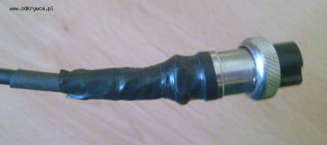

Krychus Napisano 25 Sierpień 2011 Napisano 25 Sierpień 2011 Witam.Ano jak się nie przyklei kabla po jego owinięciu na plastikowej rurce z małym zapasem kabla, tak, by podczas zmiany położenia cewki o nie wyrwać to nic się nie stanie - i jest to oczywiste, chodzi jednak o to, że w tej cewce nie ma jakiejś odgiętki (jest tylko taki mały, ok. 3 - mm nosek). Ten kabel jest bardzo, bardzo cieniutki i z uszkodzeniem problemu większego nie ma. Może3 też zdarzyć się pęknięcie izolacji... A jeśli chodzi o wtyczkę to po prostu także, ze względu na duży kabel, trzeba uważać, by za niego nie pociągnąć podczas wyjmowania wtyczki. Wtyk na tym kablu ma duży otwór, i choć po nałożeniu na kabel 2 koszulek termokurczliwych i tak nadal średnica kabla jest dość mała i jest lekki luz. Pozdrawiam.K.

Krychus Napisano 25 Sierpień 2011 Napisano 25 Sierpień 2011 Objawia się tym, iż po dość mocnych puknięciach w obudowę wykrywacz wydawałby różne sygnały. Ale i by wariował, nie reagował na metale. Ogólnie byłoby widać, że coś jest nie tak.Miałem okazję już naprawić 4 takie detektory z tego typu uszkodzeniami i każdy z nich, pomimo tej samej przyczyny (oderwanie się przewodów we wtyczce) miał róże objawy. Polecam owinąć wtyczkę grubą ilością taśmy izolacyjnej i wtedy nie trzeba się już o nic martwić ;) Poleciłem tak kilku osobom i nadal jest OK. Nawet u tych w Fisherach, gdzie ciągną za kabel :) Pozdrawiam.K.

Krychus Napisano 25 Sierpień 2011 Napisano 25 Sierpień 2011 No najlepiej owinąć to miejsce także taśmą. A jeszcze lepiej to obficie oblać szparę pomiędzy kablem a kołnierzem przy cewce klejem SUPER GLUE. Pozdrawiam.K. PS: Z tym pinpointem to normalne. To tylko wina klawiatury foliowej. Ponowne, rafne" naciśnięcie tego przycisku skutkuje już normalnym załączeniem pinpoint. Co ciekawe, proszę wciskać bardziej na dół tego przycisku, a nie środek, czy górę :) Tak w niej jest umiejscowiona ta blaszka - niby na środku, ale nieco poniżej centrum.
