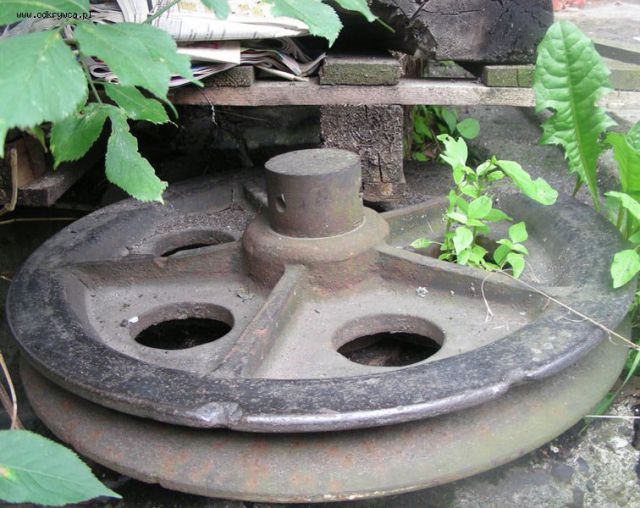

Koło stalowe 5 otworowe. Sd.Kfz?
Saluno
Witam, zdjęcie w załączniku, na ten moment bez wymiarów, za to wyraźne i z gazetką oraz paletą drewnianą dla porównania wielkości.
Jeśli będą potrzebne, wykonam.
Teren fabryk poniemieckich, obok są tory dla wózków transportowych i typowych dużych wagonów, więc może być od zwykłego wózka, za to na bank niemieckie, co widać.
Nie pasują mi jednak do katta, ani sd.kfz
Pozdrawiam.
Tomasz

1. wyjaśnij mi dlaczego są niemieckie, po czym to rozstrzygnąłeś, bo chyba nie po tym ze są podobne do sdkfz...
2. koło pojazdu ma gumowy bandarz, to ma wgłębienie jakby właśnie od jakiegos wózka szynowego ito
3. jest zbyt masywne, mozna by bylo tez myslec ze jest to cos w rodzaju rolki po ktorej śmigała stalowa lina, jak np na wyciągach narciarskich
wykluczyłbym zastosowanie w wozach wojskowych

Większe koło cierne od linowej wciągarki bębnowej.Mniejsze koło przy użyciu dźwigni przenosiło napęd na duże koło.Widac nawet wykruszenia metalu na obwodzie powstałe poczas zbyt silnego docisku rolki lub za dużego ciężaru do przeciągnięcia.
