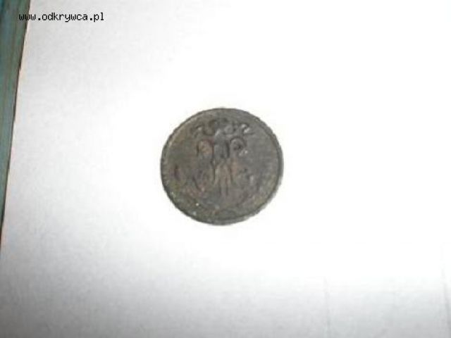

barbarossa1941 Posted July 31, 2011 Author Posted July 31, 2011 Witam,czym wyczyścić 1/2 Kopiejki z 1898 roku jest cała ciemna prawie czarna.

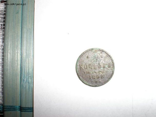

barbarossa1941 Posted August 3, 2011 Author Posted August 3, 2011 Przepraszam że dopiero teraz ale brak czasu,mam nadzieje że zdjęcie będzie widoczne
Kamil1994 Posted August 3, 2011 Posted August 3, 2011 Mogłeś jeszcze dać zdjęcie awersu. Swoją drogą nie wiem co tu czyścić. Wrzuć do wody utlenionej, żeby te wykwity zielone zlikwidować, następnie do oliwy żeby zakonserwować i wystarczy.
barbarossa1941 Posted August 3, 2011 Author Posted August 3, 2011 Ona zjaśnieje po tej oliwie?Bardzo dziękuję za odpowiedz
jacekpluszak Posted August 4, 2011 Posted August 4, 2011 kolego barbarossa , masz niżej wątek o perhydrolu , który szczerze Ci polecam , potem możesz przemyć wodą destylowaną , a w braku takiej zwykłą i dajesz go do oliwki , a monetka na 100% nie rozjaśni swego oblicza pod jej wpływem. dobra jest tez woda utleniona ale jak to w demokracji masz wybór 3 dni w wodzie utlenionej bądź 2 godziny w perhydrolu.(i nie daj się zwieść bo co 30 min kontrola pozwoli uniknąć destrukcji monety , a wbrew opiniom niektórych kolegów woda utlenioną też możesz moniaka uszkodzić), wybór należy do Ciebie.pozdrawiam.
jacekpluszak Posted August 4, 2011 Posted August 4, 2011 z poza tym z foty wygląda ,że niczym jej czyścić nie trzeba....pozdrawiam.
zbyniek Posted August 4, 2011 Posted August 4, 2011 a wbrew opiniom niektórych kolegów woda utlenioną też możesz moniaka uszkodzić"Tak to prawda, robiłem próby z boratynkami w podobnych stanach. Na jednej wyostrzyły się kontury i w ogóle była wyśmienita:) a druga zieleniała i nie dało się jej uratować.
adrian950 Posted August 4, 2011 Posted August 4, 2011 zbyniek popieram u mnie tak samo się stało Ja bym to zrobił tak1.Przemycz wodą cieplą/goracą2.natrzeć oliwką3.delikatnie wytrzeć w husteczkę,aby nie porysaćMoneta ma swój wiek,oraz prawdopodobnie jeżeli jest z mosiądzu to wiem jak nadać jej Jasnośći"lecz naprawdę tym moneta straci na wartośći więc jak chcesz
jacekpluszak Posted August 4, 2011 Posted August 4, 2011 koledzy moneta jeżeli dobrze pamiętam jest miedziana...
chemik3 Posted August 4, 2011 Posted August 4, 2011 ja po moczeniu w wodzie utlenionej gotuje monetę w oleju i nie mam zielonego syfu"pozdro
jacekpluszak Posted August 4, 2011 Posted August 4, 2011 po moczeniu w perhydrolu gotowanie w oleju (skuteczna aczkolwiek piekielna metoda ;)nie jest potrzebna... jak już pisałem perhydrol nie jest dobry dla wszystkich monet miedzianych , ale kontrolowany proces moczenia w perhydrolu jest najbardziej skuteczny dla monet miedzianych o dużym zasyfieniu ...podkreślam kontrolowany...poza tym perhydrol jest mniej inwazyjny dla domowników niż gotowany olej...pozdrawiam.
