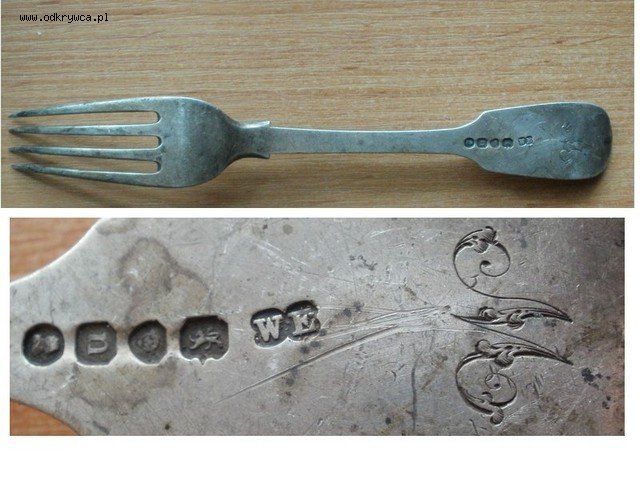

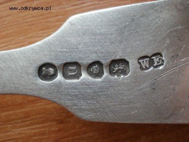

Luftlander Napisano 30 Lipiec 2011 Napisano 30 Lipiec 2011 Producent William Eaton Londyn od 1829 do 1844.
tyfus Napisano 30 Lipiec 2011 Napisano 30 Lipiec 2011 jeżeli się nie mylę, to punce wyglądają na brytyjskie, ale wszystkich wyraźnie nie widać.lew" to punca srebra pr. .925literka u" wskazuje na 1855 rokhttp://www.925-1000.com/dlc_london.htmlodnośnie WE http://www.925-1000.com/dlLondon15.html#Mz brytjskimi puncami jest wiele sprawdzania i można dokładnie określić miejscowość wykonania - ale czytelniejsze punce były by wskazane. Można samemu spróbować :http://www.925-1000.com/british_marks.htmlhttp://www.governmentauctionsuk.com/silver.htmlhttp://www.google.com/search?q=british+hallmarks&rls=com.microsoft:*:IE-SearchBox&ie=UTF-8&oe=UTF-8&sourceid=ie7Post został zmieniony ostatnio przez moderatora tyfus 11:14 30-07-2011
tyfus Napisano 30 Lipiec 2011 Napisano 30 Lipiec 2011 czyli nie literka u", tylko raczej " - jeżeli chodzi o rok produkcjipatrz tabela, której wcześniej link ci podałem.
tyfus Napisano 30 Lipiec 2011 Napisano 30 Lipiec 2011 http://www.925-1000.com/british_marks.htmlw punkcie 3 masz DUTY MARKS" - można określić dokładnie panującego
