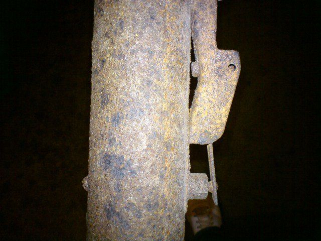

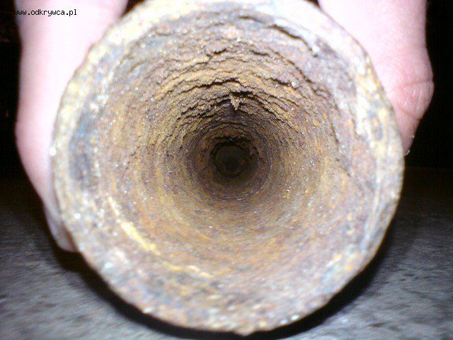

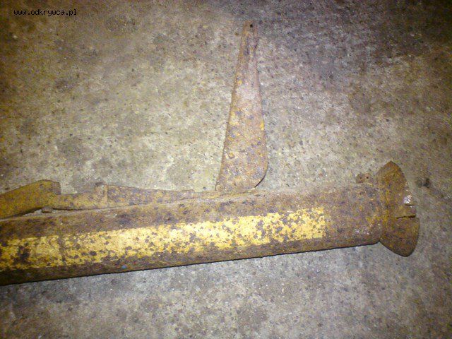

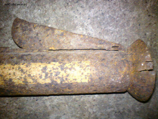

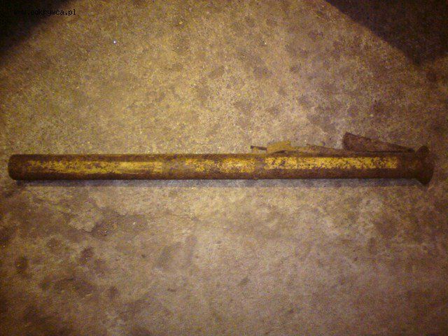

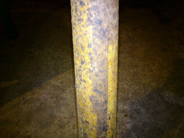

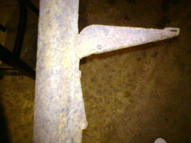

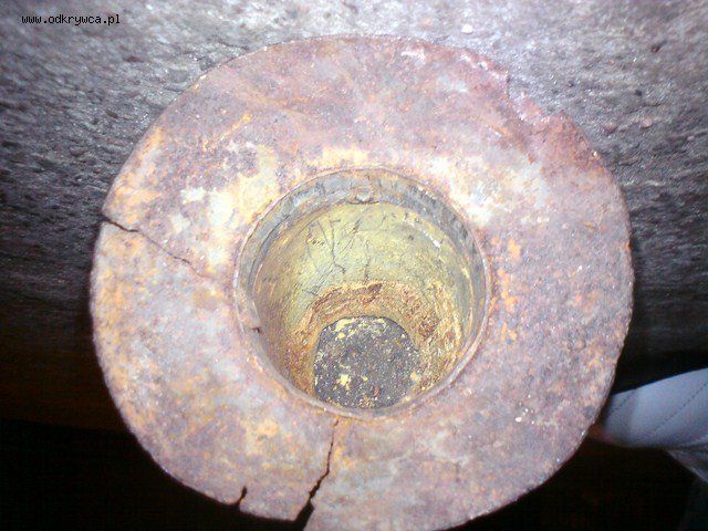

Luczes Napisano 24 Lipiec 2011 Autor Napisano 24 Lipiec 2011 Mam na składzie pięknie zachowaną rure, i chciałbym ją odnowić by nadawała się do rekonstrukcji. proszę o pomoc. (fotki za chwile)

Hebda Napisano 24 Lipiec 2011 Napisano 24 Lipiec 2011 sporo farby/kalkimoże kwas szczawiowy?http://www.odkrywca.pl/moj-eksperyment-kwas-szczawiowy-i-helmy,665420.html#665420
Luczes Napisano 24 Lipiec 2011 Autor Napisano 24 Lipiec 2011 A resztki oryginalnej farby bd przeszkadzać ?
Luczes Napisano 24 Lipiec 2011 Autor Napisano 24 Lipiec 2011 A poda mi ktoś instrukcje jak się czyści kwasem szczawiowym?Bo ja zielony w te klocki jestem.
Hebda Napisano 24 Lipiec 2011 Napisano 24 Lipiec 2011 w linku masz więcej info,po prostu,rozpuszczasz w wiadrze z wodą kwas(w postaci kryształków jak cukier)i wkładasz fanta
dimmu66 Napisano 25 Lipiec 2011 Napisano 25 Lipiec 2011 Przepis, choć mogłeś skorzystać z wyszukiwarki: 1kg szczawiu na 1-1,2l ciepłej(goracej)wody(szybciej i lepiej się rozpuszcza)i lepiej działa+ jakieś 50-100ml płynu do garów,skrzynka od kwiatów o odpowiedniej długości. Roztwór do skrzynki,fanta do roztworu. Co godzinę-dwie fanta wyjąć, do ciepłej wody z proszkiem (ja uzywam mydła w płynie albo płynu do garów)i szorować(ale bez przesady bo zedrzesz napisy/kalki)szczotką np ryżową czy inną o średni twardym włosiu. I tak naprzemian do skótku. WAŻNE! po zakończeniu zabawy z kwasem i dobrym wymyciu fanta z kwasu (można jeszcze wygotować w wodzie destylowanej(ja np tego raczej nie robię)trzeba fanta natychniast po wyschnięciu zabezpieczyć przed korozją (np paraloidem, parafiną czy co tam sobie wymuślisz)bo natychmiast łapie rudy! w/g mnie to co ma wyjść , wyjdzie po masymalnym moczeniu 12 do 24 godz. Potem dalsze moczenie jest w/g mnie bez sensu. Ładna rurka - powinna fajnie wyjść po szczawiu.Zobaczysz ile pojawi sie farby i napisów. Szkoda ją na reko bo w takim stanie nie jest to zbyt częsty fant. Ja bym ją potraktował szczawiem ,zakonserwował i tak zostawił a na reko kupił jakiegoś parcha i zrekonstruował. Ale ja to ja a decyzja i fant Twoj Kolego Luczes. Wrzuć foy po zabiegu Pozdrowy!
